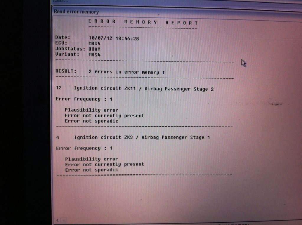

Följande 3st felkoder finns:
12 Ignition circuit ZK11 / Airbag Passenger Stage 2
4 Ignition circuit ZK3 / Airbag Passenger Stage 1
112 Seat occupancy sensor

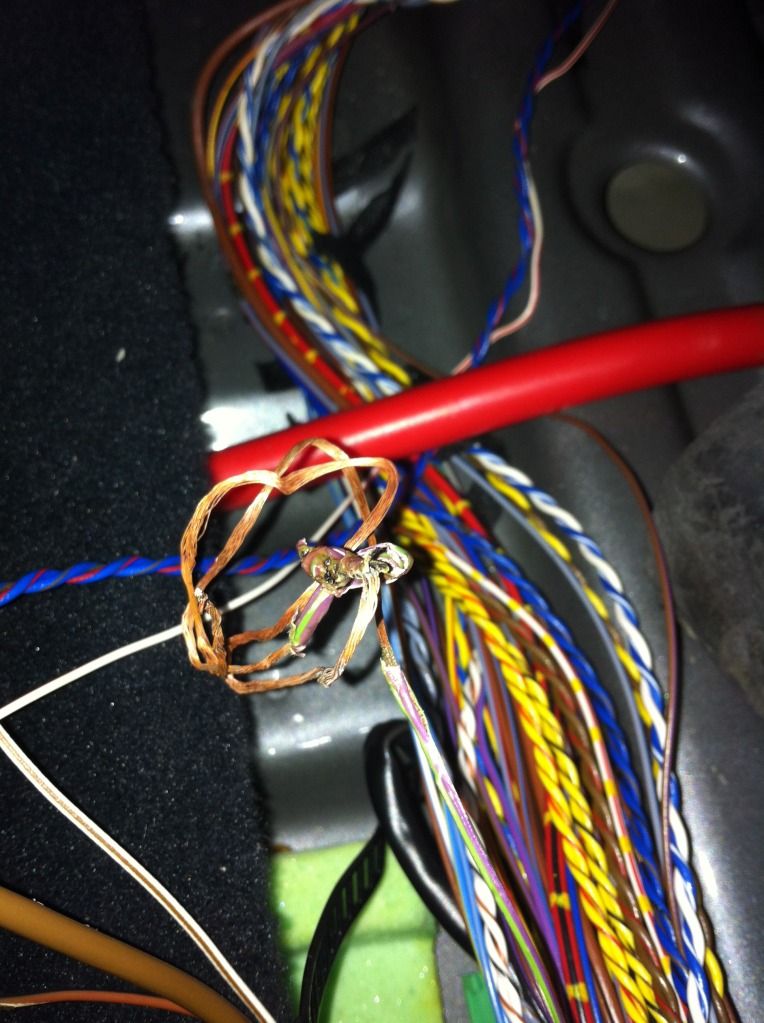

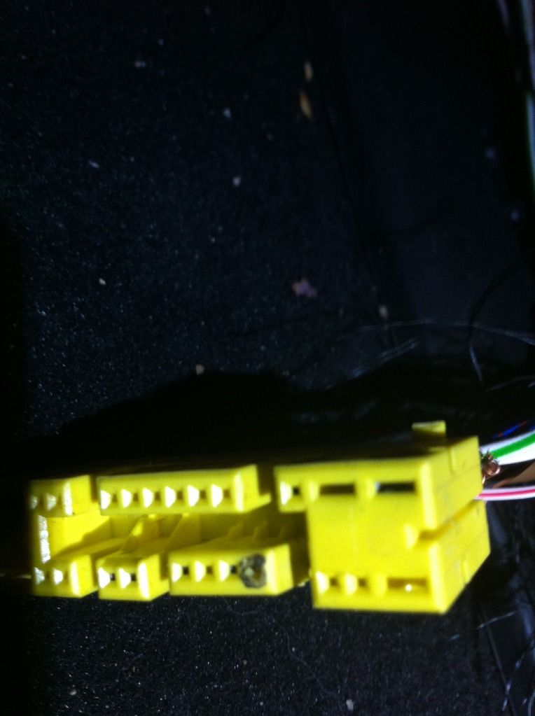

Det stora problem är dock att en kabel har brunnit... Brunnit rejält under stolen.
Den sitter i den gula kontakten under stolen, eller satt i den gula kontakten ska man kanske säga. Den är totalt eldad hela vägen ner under golvet där jag inte kan följa den längre. Risken är ju att den tagit med sig någon annan kabel eller att just denna brunna kabeln har med airbagen att göra. Jag hittar dock ingenting på vad den kabeln är för något, det är verkligen här jag behöver hjälp, så:
Den GRÖN/LILA kabeln under passagerarstolen som sitter i den gula kontakten... vad gör den?

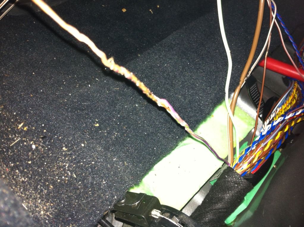

Håller på med det nu och är ända ute i sidobalken och den börjar se bättre ut men är fortfarande oisolerad/sönderbränd på vissa ställen.
I alla fall skönt att veta vad den går till, jag var ju inne på stolsvärmen först men nu när man vet att den går till sensormattans modul understolen så känns airbagfelkoden rätt självklar :)

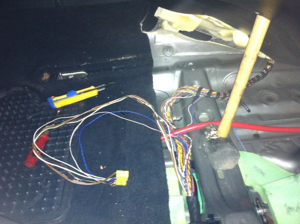

Håller på att byta kabeln, Kan man på något se var kabeln kommer i från kanske jag kan dra en helt ny i stället för att skarva den under golvet.
Sånt här ska ju inte kunna hända, Säkringen är hel och är 5 AMP som den ska vara, dock så är det inte en originalsäkring så någon gång är den bytt och det kan ju varit någon som satt i en större för den höll på att smälla hela tiden, Fått kabelbrand, blivit rädd och satt i en 5 AMP igen och sålt bilen illa kvickt.
Om jag skarvar på kabeln i golvet kan jag sätta en säkring där också på 5 AMP för säkerhetsskull eller blir det fel då?
Jag har tagit lite bilder på eländet i alla fall:
Mvh Chrille aka. Chriz Loud
Du får undersöka hela längden, isoleringen kan vara genombränd på andra kablar också. Hela kabeln måste bytas, säkring på halva vägen är ingen lösning.
Även 30-40A säkring skulle brännas av vid en direkt kortis, större kan man knappast ha monterat på platsen för originalsäkringen.
Det verkar nästan vara något annat som orsakat felet.

Man ser tydligt att det blivit ganska svettigt i kontakten understolen (bilsidan).
Däremot på stolssidans del av den kontakten finns inget bränt. Kabeln är heller inte skadad eller bränd på något sätt i den delen som går understolen fram till sensormattsmodulen Länk

Sådär ja!
Nu är kabeln bytt från säkringen ner till distblocket under säkringsdosan, samt kabeln mellan distblock och underredet av passagerarstolen. Kabeln som går från distblocket mot förarsidan under instrumentbrädan var ej smält eller brunnen vilket tydde på att felet tack och lov fanns mellan distblock och passagerarstol.
Det som hade orsakat kortslutningen var ett alldeles för hårt draget buntband under passagerarstolen vilket hade legat och gnagt sönder isoleringen på kabeln som sedan kortslutits mot en jordkabel i samma härva.
Felkoden för sensoramattan är nu borta.
1 av 3 koder alltså fixade. Nu behöver jag verkligen hjälp av er att tyda dom andra 2 koderna. Länk
Som jag sa innan så är Airbagen urkopplad av BMW men det ska väl inte ge några koder: Länk

Om airbagen är satt som inaktiv i systemet så måste du dra ur kabeln ur airbagen annars får du felkod. Så om passargerarairbagen är inkopplad så prova att rycka ur kabeln och sedan radera felkoderna.

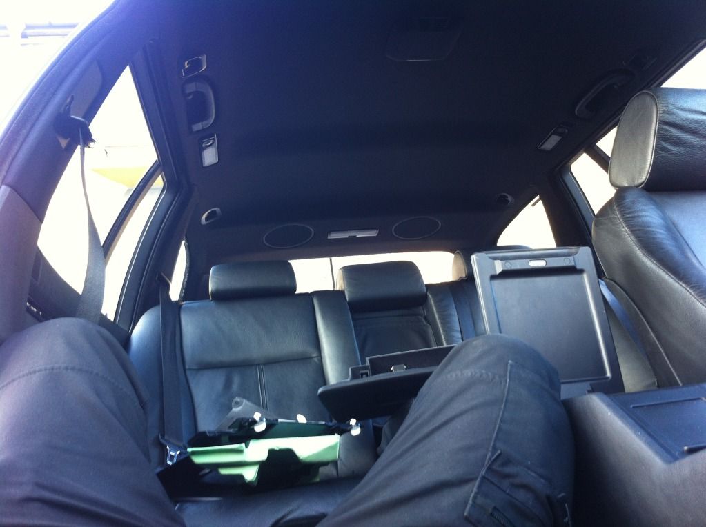

Men borde inte BMW ha gjort detta när dom kopplade ur Airbagen?
Får kolla detta i morgon men jag har för mig att jag såg att en kabel var inkopplad när jag kröp där under tidigare i dag: Länk (ytterst obekvämt)
