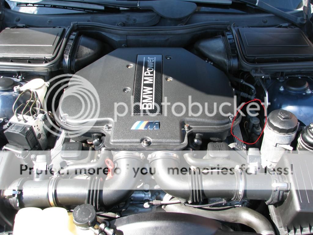

Är det den man hör surra lite svagt under instrumentbrädan till hö om mittkonsolen, när man startar eftervärmaren?
Hur kommer man åt den? Om den sitter i kupén?
Toson
1.057
Tor
M5 Touring -2008
Den sitter under huven. Kolla denna bild: Länk
