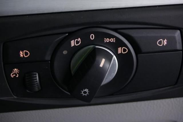

Ser ditt ljusreglage ut så här? Länk

Japp. Precis så :)
