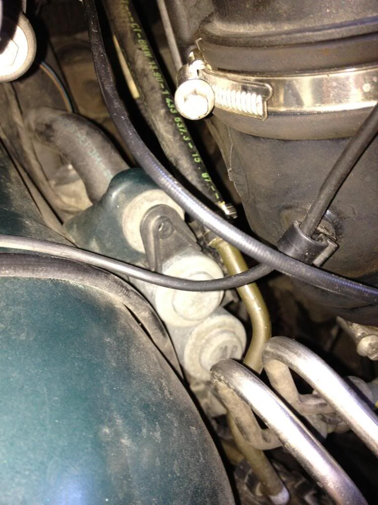

Bild på värmaren:
Som jag förstår det är det dessa (bild) som reglerar varvattenflödet till värmepaketet:
Provade igår att dra ut strömkabeln till dessa med tändningen på och full värme för att se om de stänger men det verkade fungera då. Ska prova samma sak igen under helgen.

Ja, det är två magnetventiler som öppnar/stänger.
Det fungerar alltså när du drar ur sladdarna till värmeventilerna?
Precis som på min bil. Strömlöst = öppet, såvida de inte kärvar förstås.
Se till att avlufta systemet genom att ha tändningen på och full värme så att bilens egen cirkulationspump pumpar runt vattnet (fungerar den!?).
