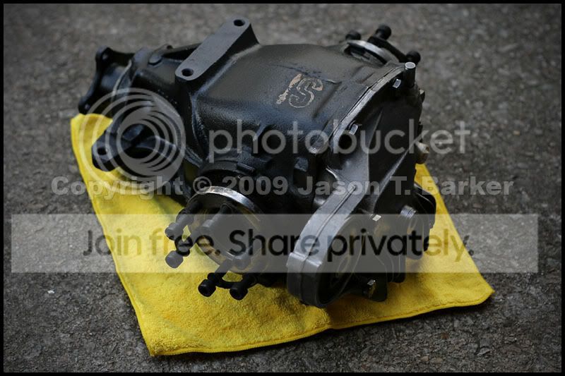

Bromsade differentialer (LSD) är märkta med
- ett stort S (i princip omöjligt att se om klumpen har några år på nacken)
- börjar med ett S på brickan som anger utväxlingen (som också är i princip omöjligt att se om klumpen har några år på nacken), se min bricka där det står S373

S'et är målat på ovansidan, här en bra bild som illustrerar det
