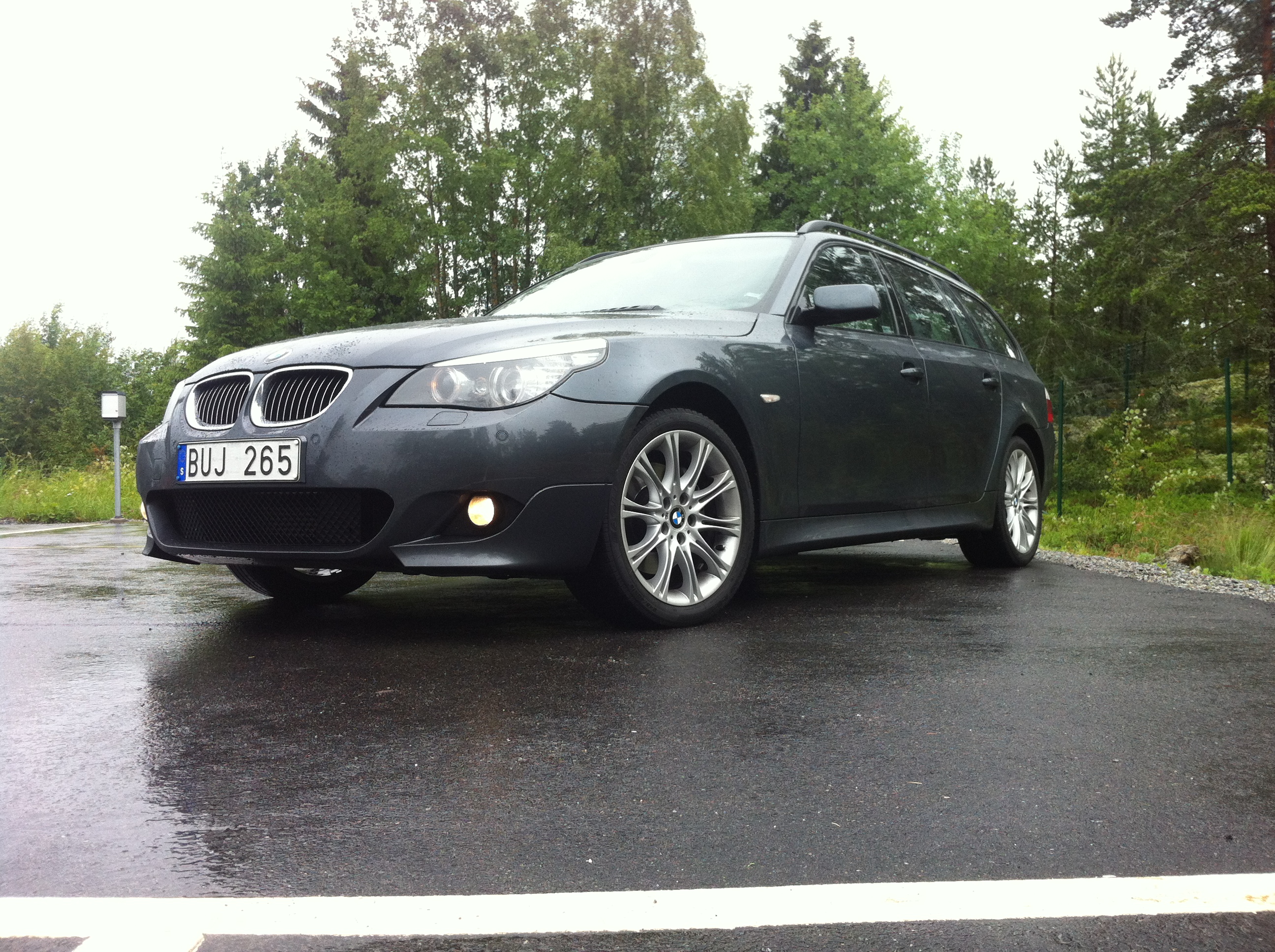

Själv valde jag 19":
Fram 245/35-19, Bak 285/30-19 vilket ger samma rullomkrets fram/bak och även samma rullomkrets som original hjul.
Mina fälgar är: Fram 8,5" ET35, Bak 9,5" ET35.
Jag var i förväg orolig för om de skulle få plats men jag är nu mycket nöjd. Hjulen sitter perfekt (enligt min smak) och inget skrap!
Det jag nu skulle önska är en mycket försiktig sänkning, ca 20 mm fjädrar fram och ca 10 mm kalibrering bak. Men tyvärr så hittar jag bara fjädrar med 35 mm sänkning vilket inte är intressant för min del.
Just nu har jag valt acceptera jag höjden som den är, det är ju trots allt en 4wd!
