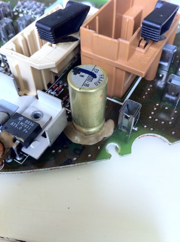

Här har du en bild på hur en en av mina kondingar såg ut
13.535
Och såhär mumsig såg en av kondingarna ut undertill som satt på en dators moderkort

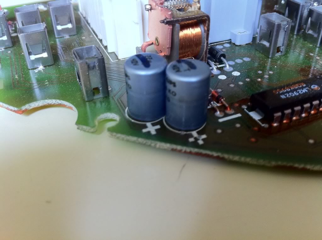

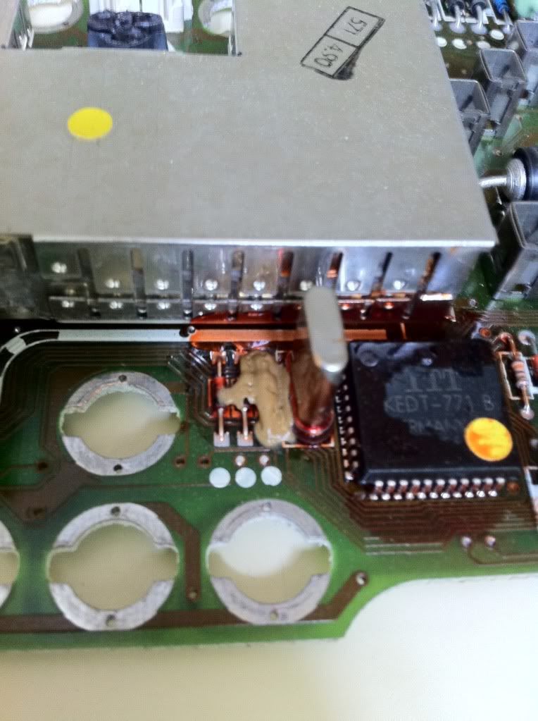

Här kommer lite bilder!
13.535
Inget uppenbart synligt, men de kan vara trasiga utan att det syns tydligt utanpå.
De två blåa kondensatorna var helt ur fokus i bilden så det var svårt att se något där.
Fjärde bilden är bara en vanlig klockkristall och inget att oroa sig för.
Här har jag märkt ut de elektrolytkondensatorer på ett Gen III kort som det finns risk att de är trasiga
Ofta blir det kortslutning inuti en kondensator och kan man mäta upp en sluten krets (typ summerfunktionen på en vanlig mulitmeter) så är det en indikation på att kondensatorn är trasig. Nu kan det vara lite problem att mäta direkt då baksidan ofta är täckt med skyddande hinna av lack.
