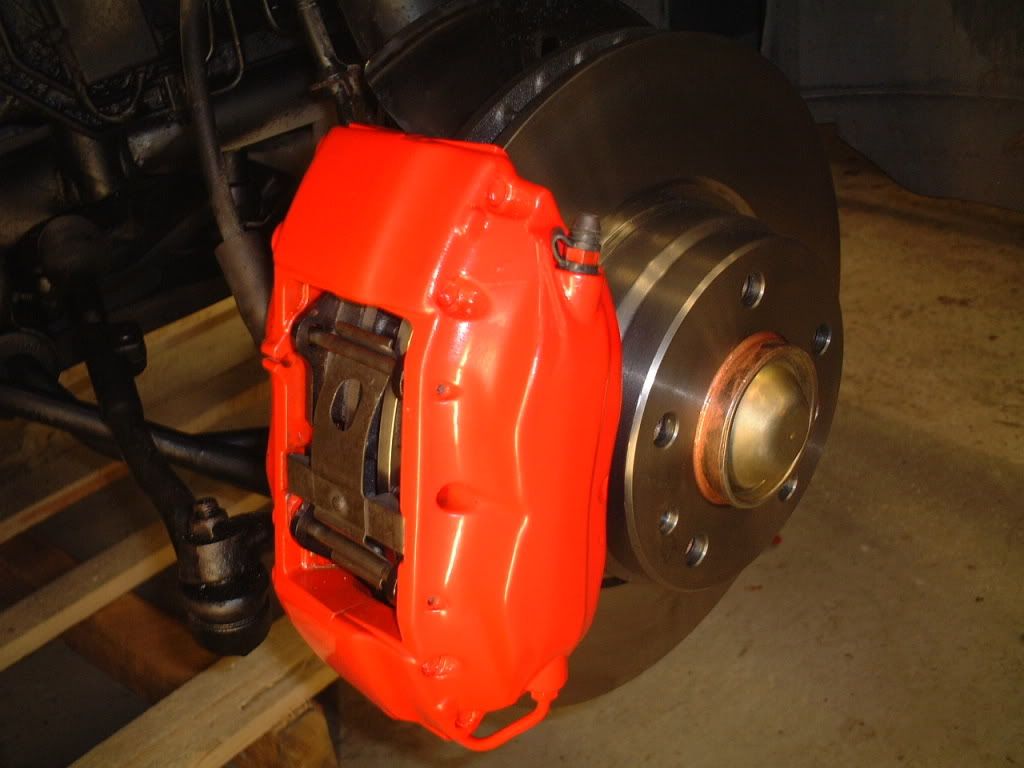

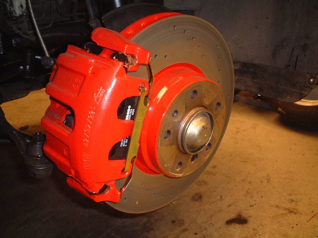

728:an har ett vanligt 4-kolvs brembo ok , det är helt ok och i aluminium men i bromseffekt kan inte 728:ans främre bromsar tävla med 750:ins skivor med större diameter trots att 750 endast har 2-kolvs ok.
750 ok fungerar perfekt på 728a förutsatt att man också flyttar över hållaren till oken. Köp inga beggade 750 ok och montera på en 728a , oken är av stål och som regel alltid riktigt holkiga.
Gör såhär : Köpt två beggade 750 ok på skroten kompletta med okhållare där de är billigast, sedan använder du dessa ok för att på din lokala bildelsbutik kunna hämta ut ett par fabriksrenoverade 750 ok. Det är pant på ok och utan att ge ett par ok i inbyte när man köper fabriksrenoverade blir det dyrt. ok är dyra.
De fabriksrenoverade håller bättre kvalitet på ytbehandlingen än när de var nya.
Du kommer inte att få några missanpassninar på 728:an med 750 ok då den tryckande kolvarean är likvärdig mellan de två oken.
Här kan du se två bilder på mina främre bromsok , den övre bilden 750 ok med den lite större hålborrade skivan och den undre bilden 728:ans originalok med den lite mindre skivan. Kör man hårt med 728:ans originalok kan det lätt slå ut rökpelare ur hjulhusen, 750 ok är det absolut minsta och den lägsta nivån man bör lägga sig på om man tänkt att bromsa.
Du kan aldrig få samma finnish på ett gammalt skruttigt bromsok som när det är fabriksrenoverat ur kartong, det är garanterat värt den där tusenlappen per bromsok det kostar. sandpapper, dremel, bläster, u name it - bara glömma ! Så köp beggade ok för kaffepengar och byt in dem mot fabriksrenoverade är mitt tips.
