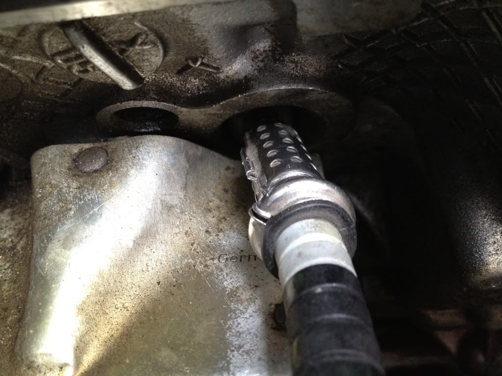

Har uppenbara problem med min E46:a 318i när jag försöker dra av tändhattarna.
De sitter helt enkelt som berget!
Fått av en på 1ans cylinder genom att sätta på en polygrip tång runt hatten och en stor skruvmejsel som hävarm. Tror det vart bytt stift senast 2008 men jag vill ändock få av hattarna och se hur stiften ser ut.
Tips, råd, åsikter är välkomna :)

Jo tändspolarna är separata och de går att få loss men inte tändhatten till stiften.
Det ska ju naturligtvis gå men svårt att komma åt och få bra tag och framförallt få hävkraft så de lossar.
Tändkabeln vill jag ju inte dra i :)
Du ska trycka ihop gummit på tändhatten, sen ska du dra tännhatten.

BMW Berra: Hittar inget gummi på tändhatten som går att trycka ihop. Annars lät det enkelt och bra.
Har en bild som visar hur det ser ut. Samma som du tänkte?
