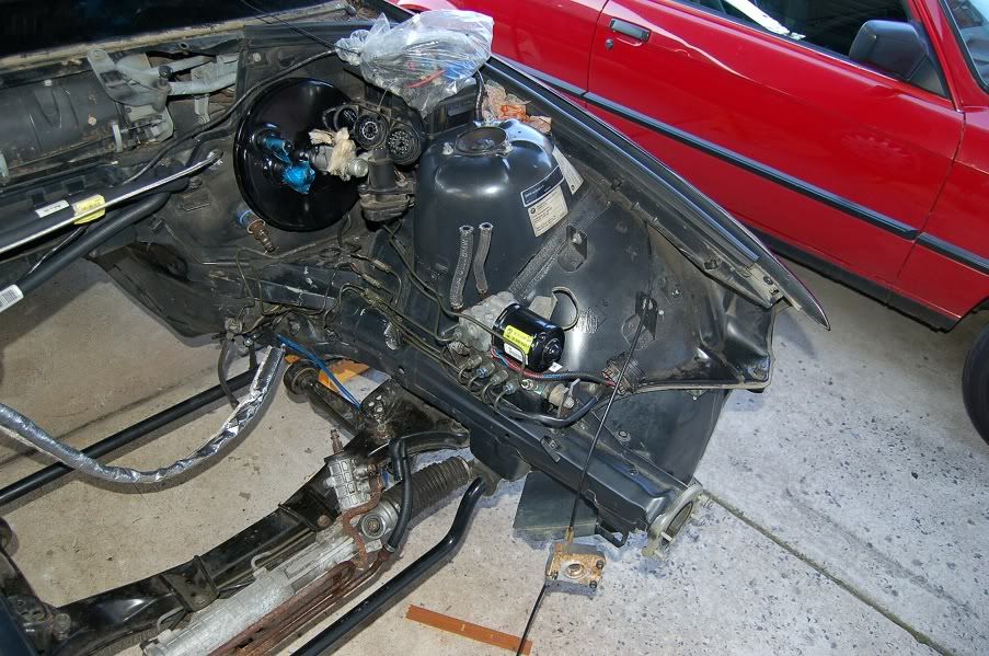

av vissa skäl tror jag att modulen är knas tras. se mitt andra inlägg. hursomhelst jag hittar inte fanskapet för det första!! Jag har kollat på "gör-det-själv" här och ser hur den ser ut och på bilden vart den borde sitta. Men jag var ute och kikade på bilen och jag kan inte se den nånstans! är jag blind?! min bil är 320i E46 -99. En annan fråga om jag nu nånsin hittar den ( ^^) är om det måste vara exakt samma modell på bil eller om det går med andra? fanns en som sålde för 500kr tex som kom från en E46 står det.

Har just bytt min å då hittade jag en på en 318 har själv 325, bara det är samma nummer på båda modulerna är det inga problem, kan tyvärr inte hjälpa dig med placeringen.

Var satt din då? dom bilderna jag sett så är den typ bakom spolarvätskebehållaren typ. den sidan iaf.

min satt bakom handsfaket, men det är på en e36
Vet inte hur den ser ut på en e46, men borde inte vara så stor skillnad på en e39.
kolla tråden
en modul som sitter med 4 skruv och har en stor kontakt, man ser hydralinkrören.

jadu det är så jag sett att det sitter på bild med. men det sitter absolut inte där.

prova kolla om den är placerad här Länk

Jag tror den verkar vara där. det är för mycket skit ivägen för att se ovanfrån, Men det går fyra st rör upp mot bromsvätskan iaf där ifrån.

Vill bara till hjälp för nån annan kanske att på min 320i -99 E46 sitter den efter kikande nästan precis underbromsvätskekärlet lixom. så vet nån mer som söker =D
