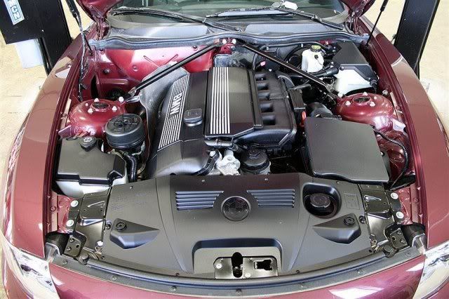

PS. bildock:
Den här vinröda ser ju inte så matt ut direkt:

SingleCoil
Ja du får inte blanda ihop begreppen, då man tittar på min bil så ser man topplacken som på bilden du visar blank utav bara tusan och fin, det är då man tittar under huven runt motorrum under huven i kofferten under koffertlucka man har sparat på topplackens metallic och glans det är där man ser att annan bottenfärg använts.

bildock:
Vet inte vilka begrepp jag blandar ihop...? Jag menar alltså insidan av huven, kanten av huven, framskärmarnas innerkanter där de viks ner in mot motorrummet, insidan av bakluckan samt den där rännan som blir mellan gummilisten och karossen i bagagerumsöppningen.
De ser riktigt blanka och vinröda ut på den vinröda bilen, men på de båda Sterlinggrå bilarna (jag sett i verkligheten) var det bara svart, matt, tunt...
Kolla t.ex. bilden (nr 8) på den öppnade bakluckan på den vinröda bilen:
