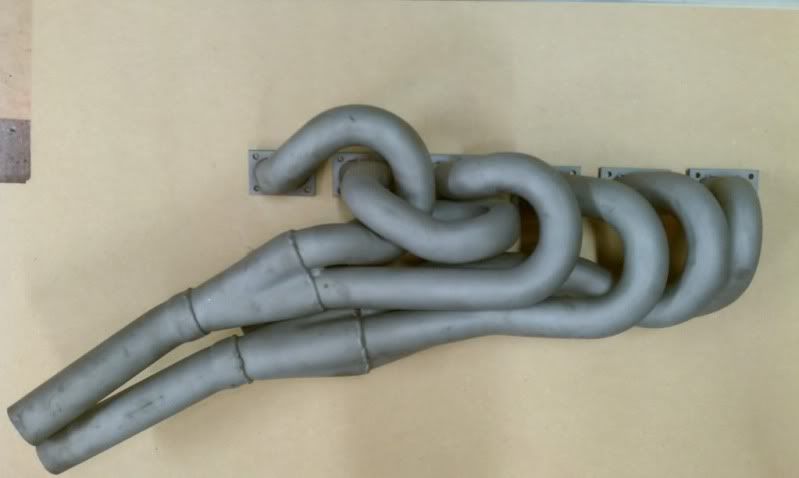

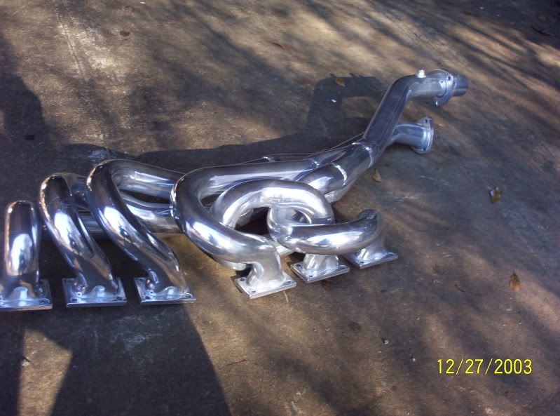

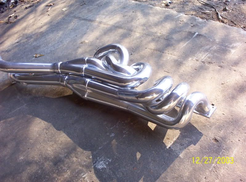

Och lite porr på det hela!
Ett riktigt extraktorgrenrör till M88/3 Länk
Densamme men coatad av något slag. Länk Länk
Glad påsk!!
Mvh Patrik
