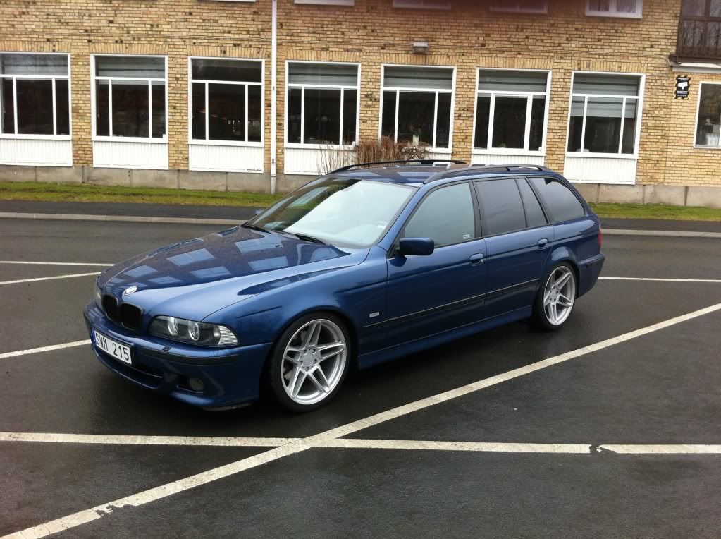

Är du inte behov av att åka jätte lågt eller kunna ställa höjden fram så kan jag rek. vanliga 50mm sänkfjädrar fram från Weitec. Jag har kört det på 2 av mina 530:is..
Min nuvarande ser ut såhär: Länk
Min gamla såg ut såhär: Länk
