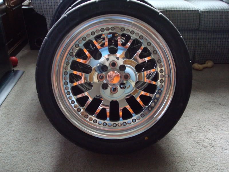

7,5x17 på 215/40 på bilden så du kan bilde dig en uppfattning. Jag tycker det ser ok ut. Men bilden som JohanE lagt upp på 215/45 ser faktiskt ännu bättre ut i hjulhuset, men tänk på att fälgarna på bilden JohanE länkar till är 8" breda.
Mvh Henrik

Det ser bra ut, kanske precis precis på gränsen för lite gummi utanför fälgen för min smak eventuellt.
