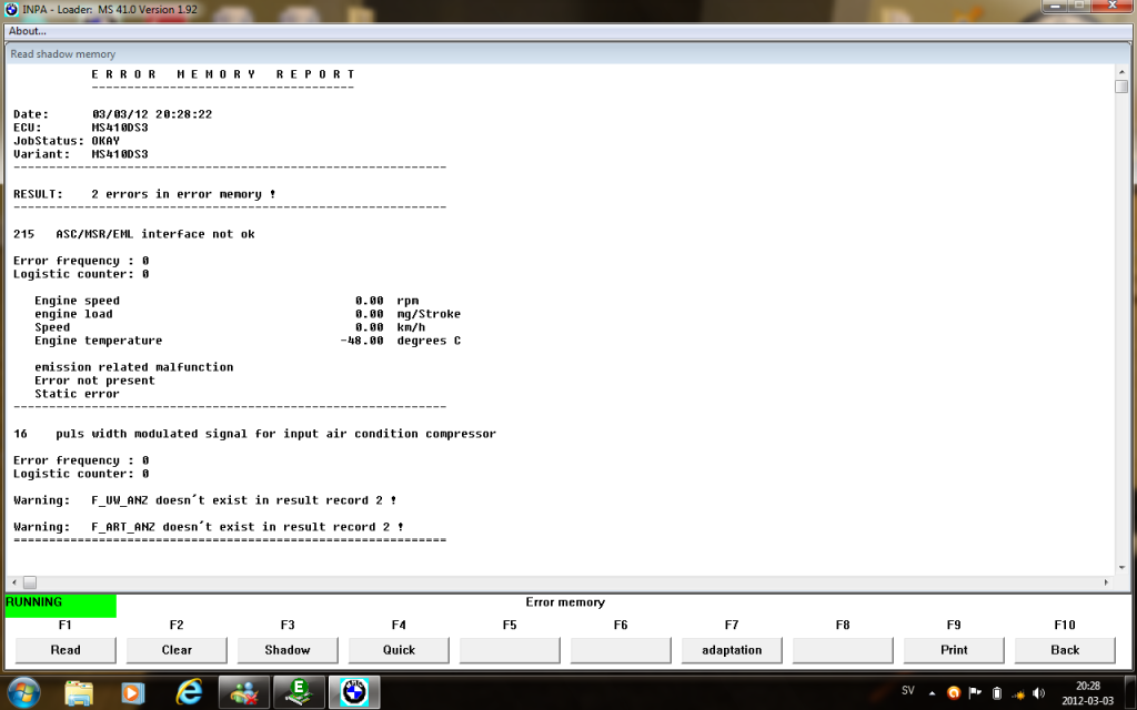

Imma på rutorna samt att tempen sticker mot rött ibland...
Här är enda felkoderna jag får från INPA.
215 ASC/MSR/EML -- Emission related malfunction, Engine temp -48ºC ??
16 Puls width modulated signal for input AC compressor
Har även intrycket att bilen drar mycket soppa, kan felkod 215 ha något att göra med det? (Har nollat men kommer alltid tillbaka)

För MS41:
215 Lambda Sensor Bank 1 or ASC/MSR/EML -Interface not plausible --- huh?
