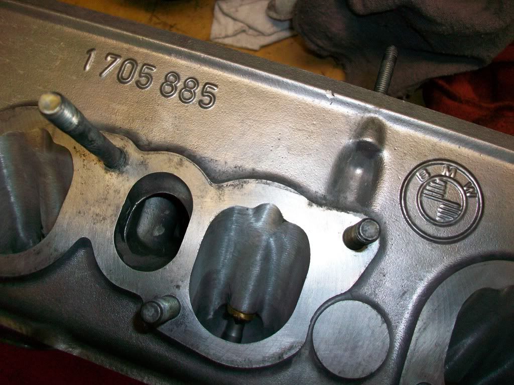

Sen vill jag även vet hur man ser skillnad på topparna (bilder)

Kolla på toppen vid dess insugssida, ovanför där vevhusgaserna går in - där står ett nummer.
Slutar det med 885 är det en M20B25 cylindertopp.

Det konstiga med våran motor är att på toppen stog det 1 277 731???
Ser även inte ut som b25 insuget!
13.506
Inget konstigt, du har helt enkelt en M20B20/M20B23 topp.
