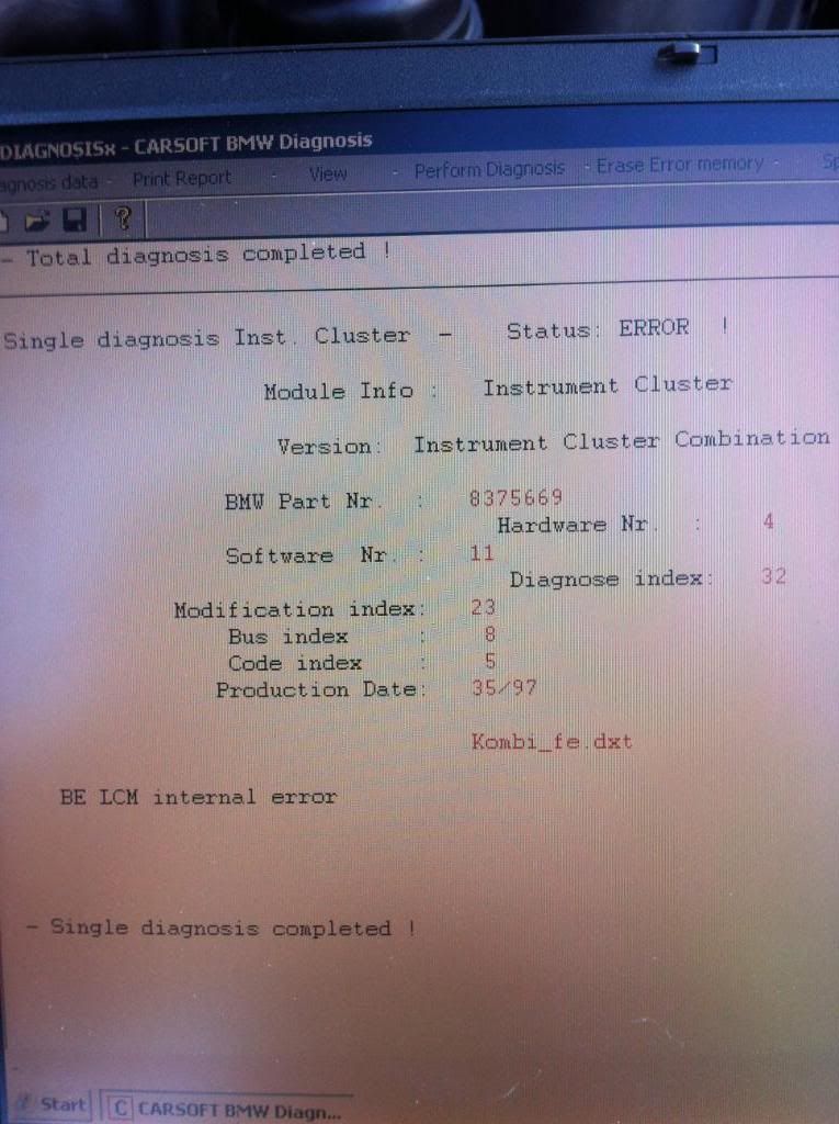

1: Inst. Cluster Länk
Förmodar att det bara är att byta LCM?
Behöver den kodas in och kan man ta vilken som helst?

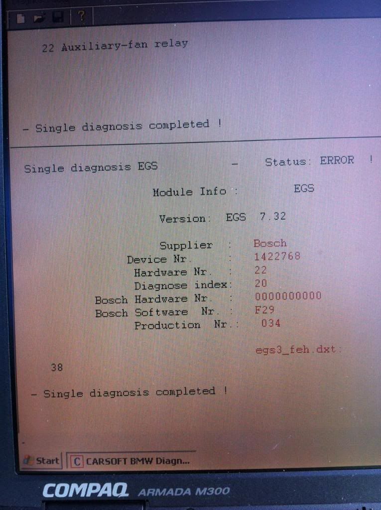

2: Luftkonditioneringen Länk
Var hittar jag detta relä på bilen?
3: Växellådan Länk
Vad betyder denna felkod?

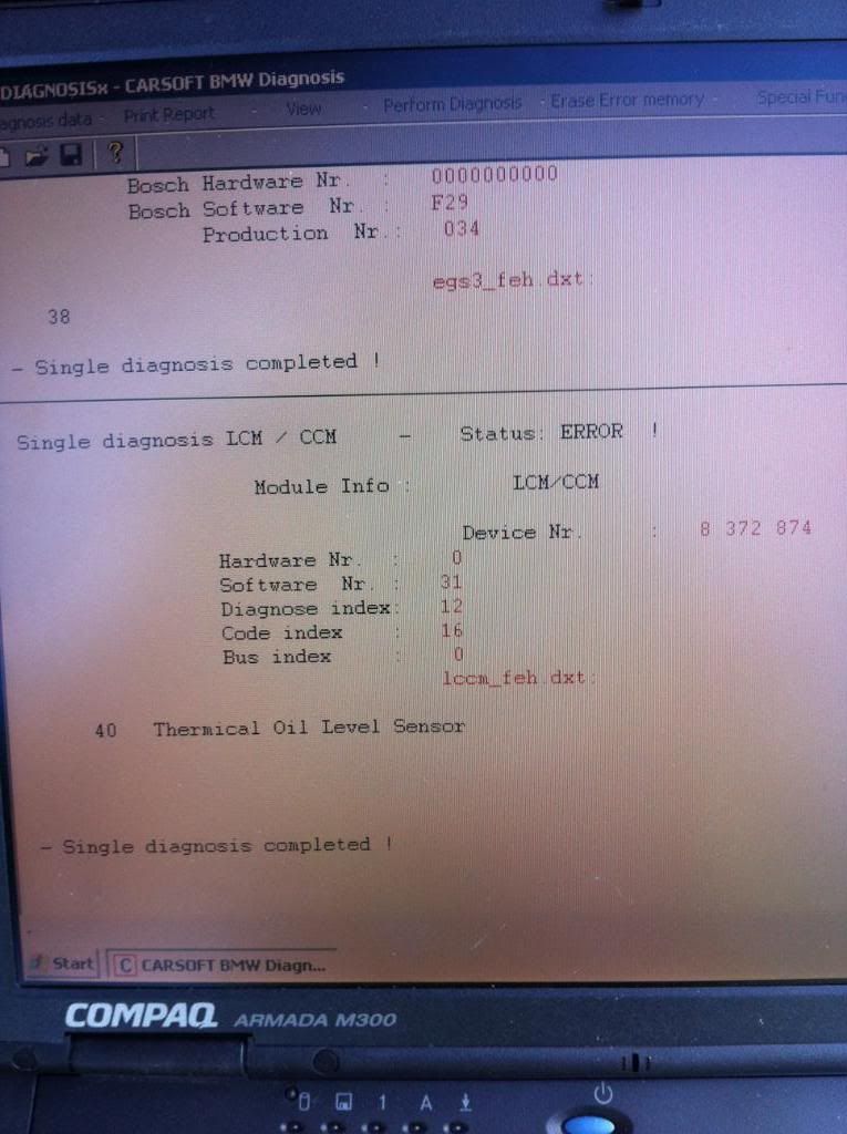

4: Oljenivågivaren Länk
Förmodar att det bara är att byta denna?

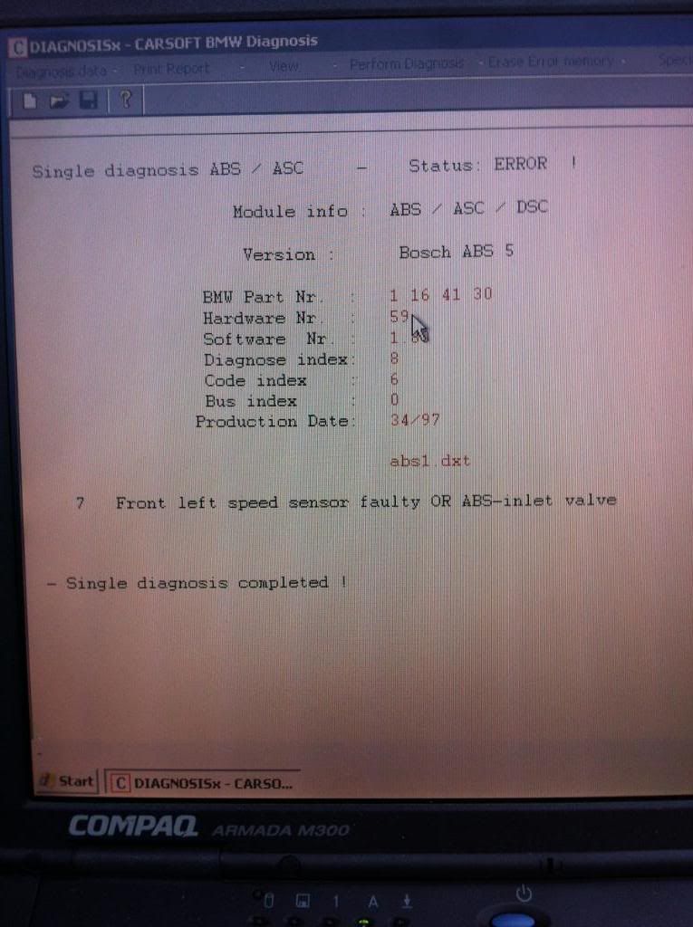

5: ABS Länk
På min bil sitter givaren med 2 skruvar i navet och med GRÅ kontakt i dosan i hjulhuset. Går det bra att byta ut denna till en med 1 skruvhål och BLÅ kontakt, eller är dessa inkompatibla?

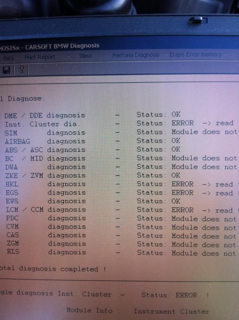

Till sist...
Komplett test Länk
Hur vet jag eller tar reda på vilka moduler som SÄKERT är monterade i min bil och som borde svara?

Felkod 1, 2 0ch 4 sitter i min bil också. Fungerar allt som de ska så är det inget att bry sig om.
Hälsningar Lars

Som lalaw säger 1-2-4 kan du glömma är typ bugg,man får tänka på att programmet är för USA bilar och då kan man få en del "fel" pga skillnad i systemen.
Nej du kan inte mixa ABS givare Gråa och Blå. är till olika årsmodeller och olika typer av ABS system före och efter 09/98.
Du koller utrustningslistan på bilen för att se vilken utrustning du har, det finns också en översättning i Carsofts hjälpmeny vad förkortningarna betyder.

Efter att ha kollat enstund på mina felkodslistor för automaten så verkar det som felkod 38 inte skall finnas på din bil. Men så upptäckte jag att felkoder verkar matcha mot pinnummret på styrenheten. se Länk
Pinne 38 är kopplad till 38 E Front left wheel speed sensor via ABS/ASC control unit
Så mitt tips är att fixa ABS-sensorn så försvinner nog koden i växellådan också.
