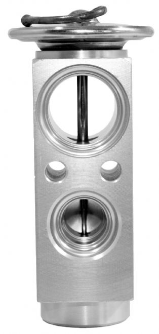

Det sitter en strypning på AC sstemet iform av en orrfice eller expansionsventil som kan ge konstiga ljud om den blir sliten/igensatt.
På bmw sitter de ju oftast expansionsventil ett block som siter på torpedväggen som rören går igenom, med en hatt på toppen.
så ser den ut
