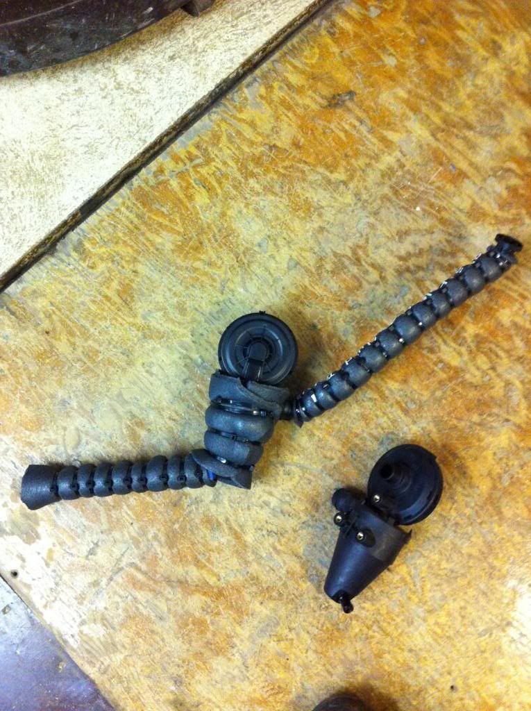

Beställde en ny oljeavskiljare och o-ring till oljesticksröret på Paulssons Bil I Hbg.
Efter lite försiktigt prutande fick jag delarna för 680:- :D

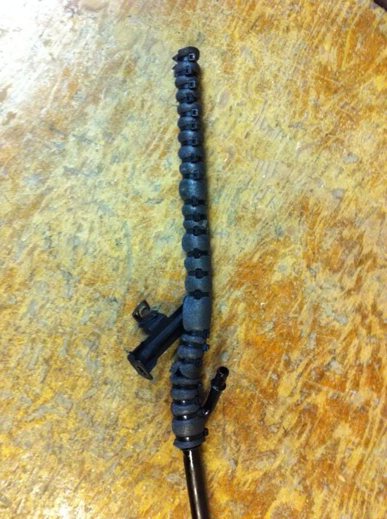

Passade på att isolera slangar och rör innan monteringen som tog 4 timmar.
Isolering: [IMG]Länk

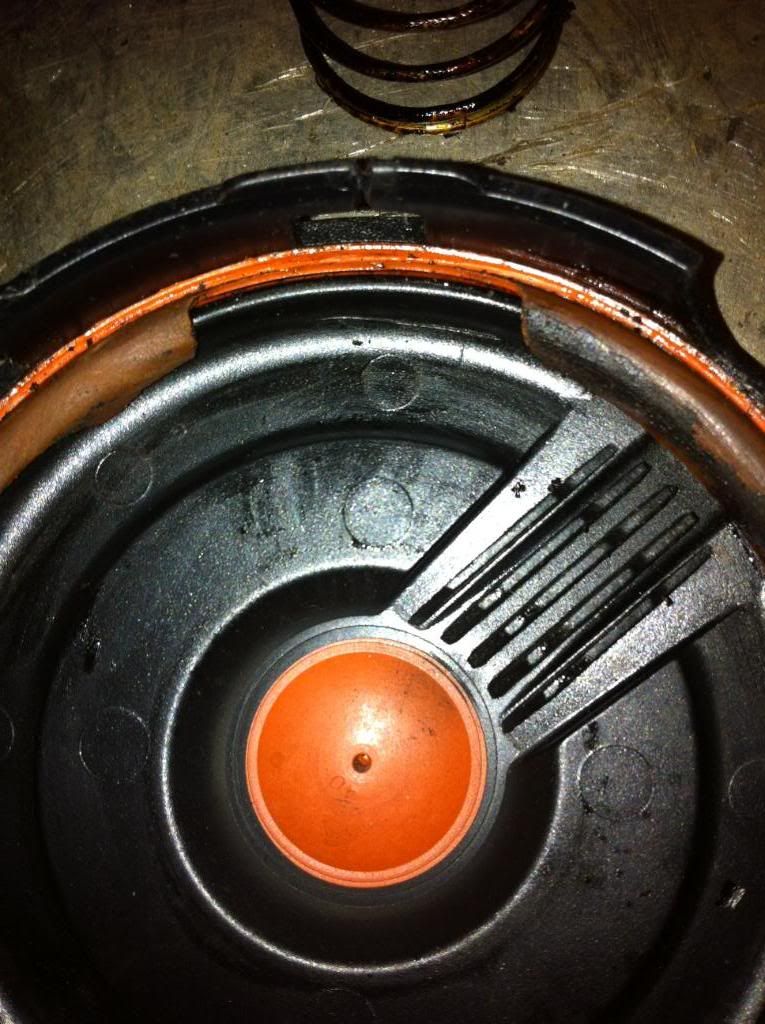

Det gamla membranet... Sprucket runt om, samt att det fattades en bit...
[IMG]Länk

Membranet...eller rättare sagt, resterna av det...
