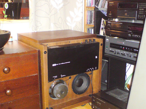

Iden att vända ena basen för att minska distorsionen använde Audi Pro (Karl-Erik Ståhl) redan år 1978. Bild på subbasen B2-50 (1978): Länk
mvh/ Anders
Helt rätt, det fanns mera info: Länk
Men med tanke på den ringa ändringen ifh till totalvolymenså tror jag inte det blir nån hörbar skillnad. Speciellt inte totalt sett med hela lådan installerad i bilen osv, i ett labb kan man säkert påvisa skillnad, fast det finns annat i en bil som påverkar mera isf.
Kalle Ståhl känner jag väl till, har kört både B2-50 men framför allt B4-200. Den sistnämnda finns det inte många som kan (kunde) matcha om ens någon...
Den var väl inte så populär i inredningen dock, speciellt inte som min var pro-modellen med fängelsegaller i fronten...) Ångrar att den såldes.

B4-200 har jag lyssnat på, dock inte ägt någon och det var en i sanning imponerande pjäs på sin tid. Jag har dock ett par fina A4-14 i samlingen.
Iden med Karl-Eriks subwoofers var framför allt "ACE-bass", vilket i huvudsak betydde att baselementen drevs med negativ impedans. Detta innebar att lådans volym kunde minskas radikalt mot vad den annars skulle vara för samma egenskaper.
