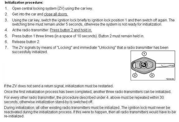

Har försökt koda om reservnyckeln efter att den verkar ha laddats ur.
Den fungerade senast i våras men har sedan dess legat i ett skåp i hemmet.
Har följt denna instruktion noggrant och ca. 30ggr utan någon framgång:
[IMG]Länk
Insåg efter alla dessa försök att det är den nya varianten av BMW's diamantformade nyckel och skiljer sig inuti mot föregångaren, så antar då även att denna instruktion är felaktig för denna typ av nyckel.

Du bör ju ladda upp nyckeln innan du försöker initiera om den och då måste du köra bilen med den minst nån timme i tändningslåset.

Jag körde bilen ca. 8 mil med nyckeln i tändningen innan jag försökte koda om. Det bör ju åtminstone ha återupplivat batteriet någorlunda för att kunna koda nyckeln tycker jag? Kanske krävs mer iofs.

1. du håller in öppningsknappen på nyckeln och stoppar in nyckeln i tändning i läge 1 och sen drar du ut nyckeln efter 3 sek och har fortfarande intryckt öppningsknappen och trycker på lås knappen 3 ggr då kommer bilen låsas och öppnas! då kommer din nyckeln som du använde innan sluta fungera men då gör du bara om samma sak med den nyckeln !

Provade din metod idag bmworadian, och det fungerade på så sätt att varje nyckel kunde initieras. Dock fungerar endast en åt gången?
Så det verkar inte vara fel på reservnyckeln iaf.

OK, fick det att fungera idag. Efter många om och men så visade det sig att jag läst fel från vad guiden som finns på nätet. Jag gjorde allt rätt, förutom att jag även upprepade steg 1 på nyckel nummer två. Man ska inte föra in den nyckeln i tändningen. Så nu fungerar båda nycklarna. Ska se till att variera mellan nycklarna lite då och då så batterierna inte laddas ur. :)
