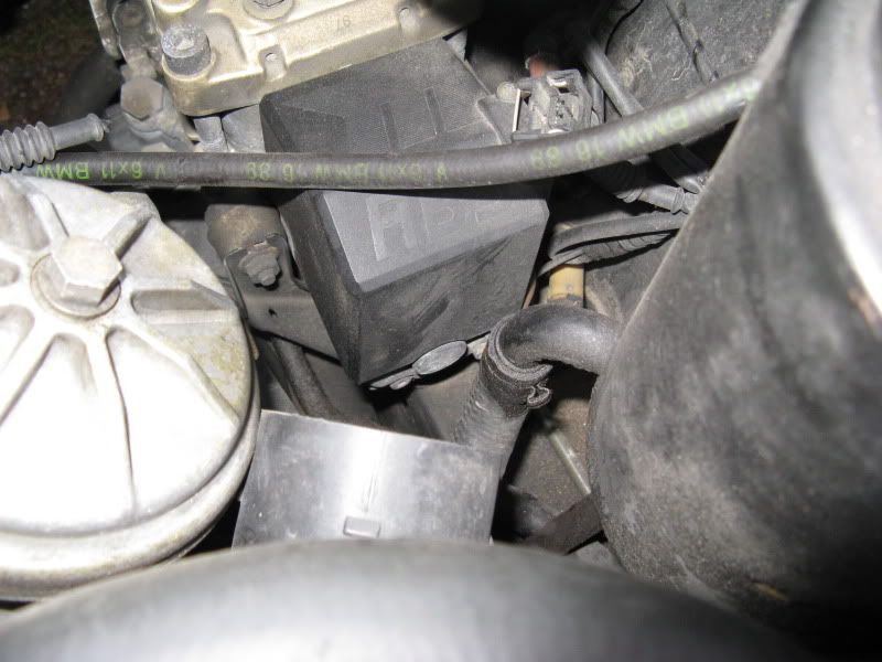

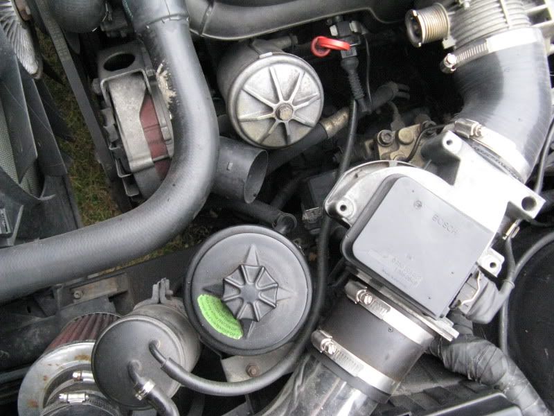

Undrar vad det här kan vara för kontakt som hänger och slänger på förarsidan i min 535i. Ser ingenstans den ser ut att kunna kopplas in men antar att den har ett hem någonstans.
[IMG]Länk
[IMG]Länk
Någon som vet vart den skall kopplas in?

Ehum, det där ser inte riktigt original ut - insugsröret är på fel sida :-)
Hur lång är sladden?
Prylar som använder dessa kontakter är temperaturgivarna på termostathuset, tomgångsmotorn och gasspjällägesgivaren.
Ja, vart har du tomgångsmotorn och gasspjällägesgivaren förresten?

Sitter ett Alpina B10-insug med sportluftfilter på den så det hamnar på fel sida. :)

Ser nu att bilderna är mindre bra men verkar ju som att nån såg den iaf. :) Den vilar mot ABS-dosan på närbilden och är invid LMMen på den andra.

Det sitter ett gäng oanvända kablar precis vid ABS-enheten, se bild nedan. En av dessa kablar har precis den kontakten som du undrar över. Jag gissar på att det är den här oanvända kabeln du har hittat.

Tack, just den är det. Satt uppbunden sådär på innerskärmen också.
