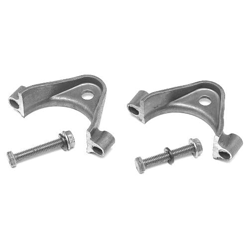

Jag stötte på lite problem idag vid demontering utav originalssytem vilket betyder att jag måste få fram två nya fästen då de två som satt vid mellanröret var spruckna, jag kan inte köpa original då jag måste ha delbara iom att rören är konade. Någon som vet vart jag kan få fatt på passande fästen omgående under morgondagen? (Stål fästen alltså ej gummifästena.)

Antar att du menar denna sak Länk
Sök på "exhaust flange repair kit" så hittar du en heldel!

Ska tillägga att jag inte vet vart man kan hitta dessa i Sverige!
Stämmer, det är just den som jag söker.
Är jag först i Sverige med att byta avgassystem och pajja dessa fästningar? :D
Det dumma är att jag kan inte köra på dessa ändå eftersom att röret är konat, jag skulle behöva ett delbart fäste.

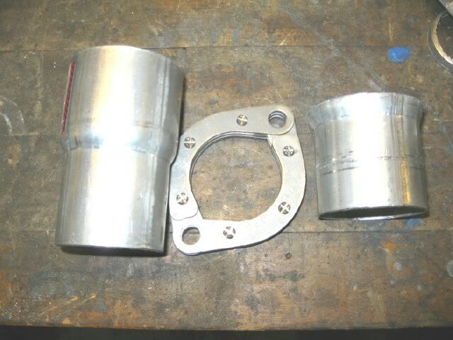

Har samma problem nu när jag ska byta till en annan slutburk från originalet. Flänsen på mittenröret sprack och nu får man inte på en ny eftersom röret är konat :(
Har googlat lite och hittat en sån här som är delbar och som skulle funka perfekt. Har någon sett någon sälja dessa i Sverige?
En annan variant som också skulle funka.
Vi gjorde så att vi kapade, sedan svetsade fast det igen! Och det blev kanon!

Japp kapa och svetsa original flänsarna är sista utvägen. Borde dock finnas delbara att köpa som passar tycker jag. Idiotisk konstruktion av Bmw.
