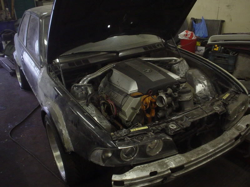

Jag har en e30 1986 som det har suttit en m62 4,4l v8 med tillhörande automat från en e39. I dag finns ingen motor i bilen men undrar vad ni tror om reggning av denna bil med v8?
Ev 3,0 v8 från e34?
Om någon kan detta så hör av er..

I runda slängar : byte av motor+växellåda+drivlina+bromsar.

ca 1150kr väger en 318 2d utan utrustning. Att montera i en m62b44 med tillhörande låda, skottsäker bakvagn mm väger mycket så det är inga problem viktmässigt. Strandholm reggade sin e30 touring med s50 nyligen.
Skulle man hamna i närheten av minimi vikten så finns ju alltid knepet med blyplåt under golvmattan men det tror jag knappast behövs
