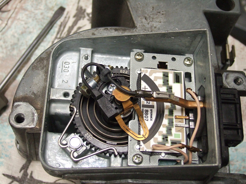

Det är väl egentligen inte så märkvärdigt.
En form av potensiometer som ändrar resistansen beroende på vinkel på skivan.
Så här ser det ut under locket.
(Lånad bild)
Sen sitter det även en tempgivare också.
/ Daniel
