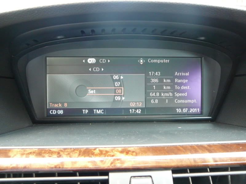

Ta en bild på stereon och skärmen när den är på.

Här kommer ett kort:

Var det en bränd skiva som du spelade när bilden togs? Nu har inte jag Navi men professional stereo och där nere som på din bild där det står "TP" står det även "List" och då kan man välja list och då får man låt-titel istället för "Track". Och min läser alla format med titel. Testa med en original-skiva om du får upp List vid TP, TMC.

testade med lite olika skivor, och får nu fram låtnamn, men bara på det spåret som spelas, går det att få så att alla skivans låtar syns? och det kommer inte upp List längst ner, hur jag än gör.
