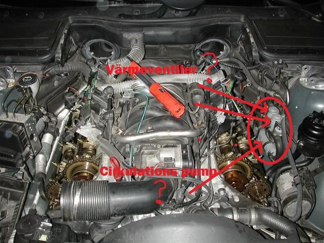

Värmeventilerna och cirkulationspumpen sitter här. På innerskärmen bakom servoburken. Pumpen sitter under ventilerna
Om du när bilen är kall, sätter på tändningen samt maxtemp på kliman samt några dotts på fläkten så ska värmeventilena öppna och cirkulationspumpen starta vilket hörs när den surrar, surrar den inte ta en skruvmejsel och en hammare och knacka till på den får du se om den hoppar igång.

Hittade denna videon för en E39 528 som verkar lovande, om allt sitter på samma ställe... :/
Har jag fattat detta rätt då på bilden?

Ok, trodde jag gjorde det rätt men kanske så här då?
