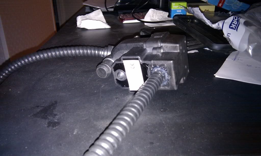

Själv har jag Calix-konverterat min värmare nu, blev så att jag skalade kabeln från höljet och lödde dit dom direkt på stiften.
Jag gjorde så att jag klippte ut en plastbit, formade den så att den gick in i spåren som den gamla kontakten satt fast i, och borrade hål i den så att calixkabelns ytterhölje precis gick in.
Tog sen limpistolen och smälte ihop allt tillsammans med limmet :)
Det känns som att det kommer bli bra, jag kommer att köpa silicon sen då jag kommer hem nästa vecka och täta ytterligare kring inloppet av kabeln.
