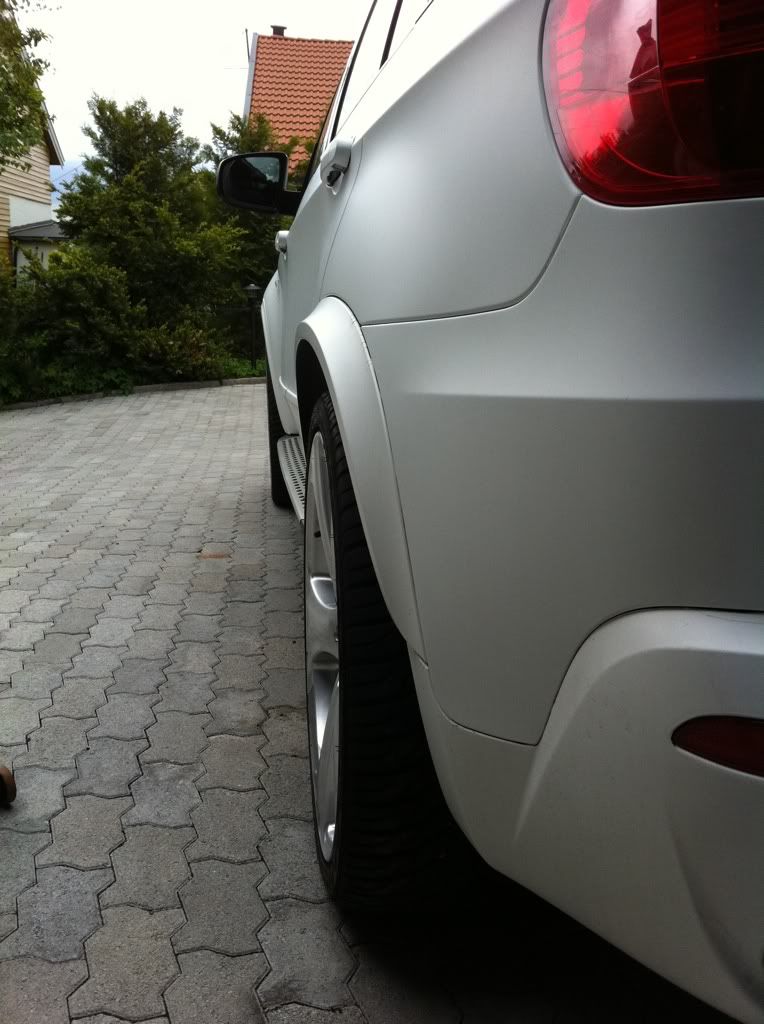

Då var dessa monterade! Blev helt perfekt, saken här är att det är lika breda hjul (295 mm) och fälgar (jag skulle tippa att fälgarna är 10") fram och bak på dessa Kahn hjul. Ser kanon ut fram och det är i linje med bilen. Bak så ser som vanligt BMW crap ut med för smala hjul. Dessa spacers på 50 mm passade mig perfekt. Ska pröva få til lite bilder, men fälgarna är inte lackade än..

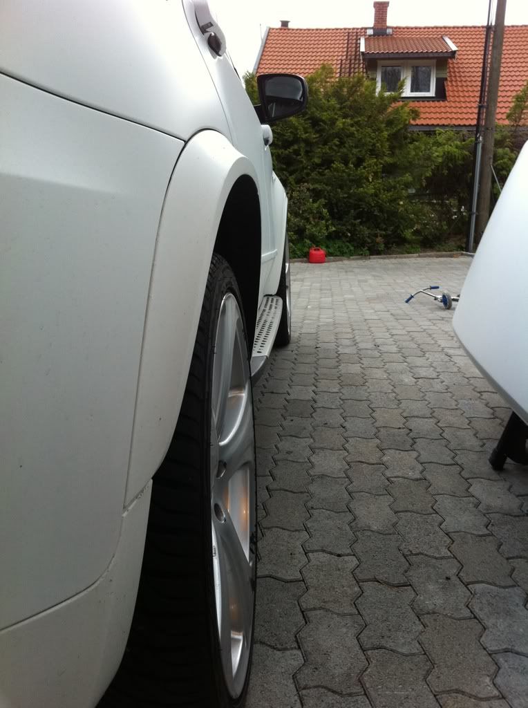

Här kan ni se skillnaden hoppas jag. Beklagar skitig bil..
Innan: Länk
Etter:

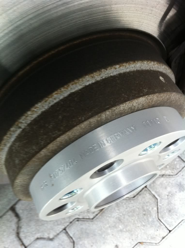

Spacer:

vete tusan om jag skulle köra 5cm spacers utan att gå över till pinnbult..
jag vart rekommenderad det när jag skulle tillverka mina, och dom är bara 3cm

Verkar väldigt stabilt setta då. Bultar fast spacern först och sen fälgen som vanligt i spacern. Pinnbultar är säker aningen säkrare, men detta känns som det räcker.

Är dom verkligen 50mm tjocka?

anledning till att dom avrådde mig från det var grymt påfrestning på bultarna, det var iallafall vad dom som tillverkade mina sa när jag beställde dom
Nej, H&R 50757404 är 25 mm tjocka. 2 ggr 25 mm = 50 mm.
Snyggt blev det!! :)
Det är hur som haver rejäla doningar, som Hosse säger bultar man först fast spacern med separata bultar - sen hjulet i spacern. Sitter som berg.
