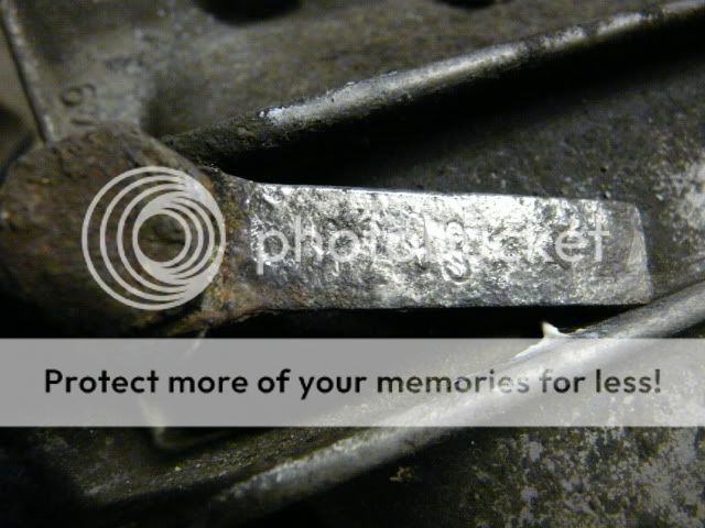

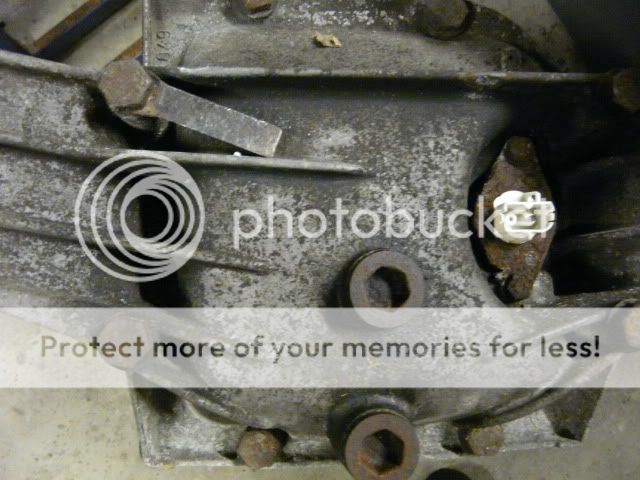

Har du tur så är texten fortfarande läsbar på den lilla etiketten av metall som sitter bak på differentialen (i en av skruvarna).
Där står utväxlingen och om det står ett "S" i slutet så är det en bromsad differential.
13.535
Korrigering : "S" står först om det är en bromsad differential.
Här är två bildexempel
