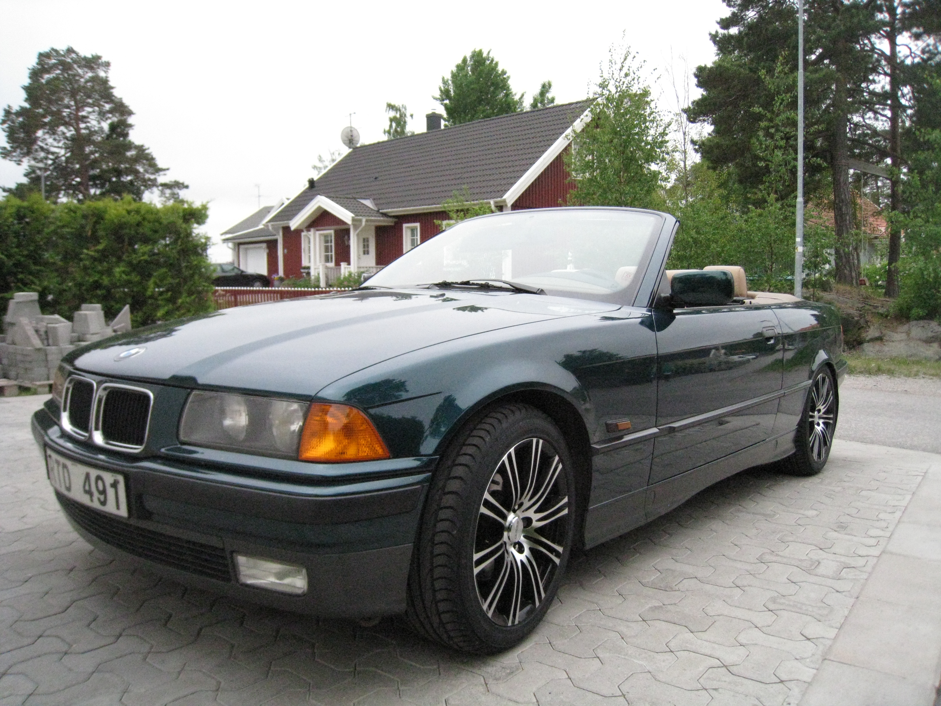

Har ett lite mystiskt startproblem på min E36.
Vid lite oregelbundna tillfällen med ca 2-3 veckors mellanrum har jag startproblem på bilen. Det mystiska är att den går hur bra som helt normalt. Men sedan sporadiskt så när jag ska starta så tänder den helt enkelt inte.
Det mystiska är att
*Batteriet är superladdat så startmotorn snurrar hur bra som helst.
*Inga varningslampor lyser.
*Inte en antydan till gnista över huvudtaget
*Ingen bensindoft
Sedan efter ca 20 min försök, ofta i samband med att man gett upp men ska bara prova "en gång till" så startar den utan minsta tvekan och går perfekt precis som om inget hänt. Efter det kan den vara helt symptomfri i veckor.
Trodde detta hade anknytning till stark kyla men har haft problem vid olika temperaturer typ 0C - -20C. Tilläggas kan väl att jag i princip alltid har den i garage och aldrig haft problem vi dessa tillfällen men problemen har ofta inträffat vid startförsök efter en natt ute.
Har svårt att se någon direkt koppling till generella mekaniska fel då felet är lite digitalt typ funkar eller funkar inte.
Har funderat på om det finns någon kontakt för växelföraren eller annat som glappar?
Är det någon som vet om sådana externa givare som måste vara i rätt läge för att bilen ska starta?
Jag har inger fjärrlås på nyckeln, kan starta bilen med en nöd nyckel av plast.
Har dock stora "datorn" med inbyggd startspärr som måste aktiveras via panel. Kan den spöka?
PS. Bilen har bara gått 8000mil så den är nästa i nyskick motormässigt.
