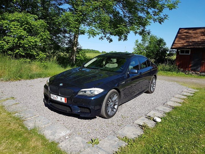

Jag har bytt kondensor på min M5 nu och kan väl säga att något slags skyddsnät borde man fixa till öppningarna då grillen är större än nånsin mot tidigare generationer vilket gör att stenar och annat lätt kan slå sönder kondensorn, min kondensor var helt sönderslagen på flera ställen av småsten samtidigt som det bildats sprickor förmodligen orsakade av stenarna.
Porsche har tydligen samma problem med sina 911or eller kanske värre då de verkar sakna skyddsnät överhuvudtaget så många har gjort egna nät de satt i öppningarna, jag tror jag ska börja se vad man kan konstruera då problemet kommer tillbaks om man inte skyddar förr eller senare.

Jag håller på designa ett luft genomströmande skydd för kondensorn som ska sitta bakom grillen snyggt, uppenbarligen är öppningarna för stora så att stenar lätt kommer in och slår hål med sprickor som följd, tydligen har Porsche 991 samma problem där ägare tagit fram egna lösningar med att skydda kondensorn.
Kan väl säga att jag tänker inte ge mig på byta kondensorn igen, det är ett mästerverk hur BMW lyckats designa detta med en plastmodul där alla radiatorer samt kondensor sitter i olika fack, enligt workshop manualen ska man ta bort radiatorfläkten samt tömma radiatorn, koppla från ledningarna till oljekylaren för växellåda med följd man tappar olja, sen kan man montera bort kondensorn då radiatorn är bortmonterad och oljekylaren går att lyfta ut från sitt fack.
Omvänt tillbaks ska man fylla systemet med ny kylvätska och lufta, gamla vanliga, sen ska man fylla på den oljan som man förlorat i växellådan.
Ett förbannat jobb var det men lyckades få ut kondensorn utan att göra den officiella vägen BMW vill men det var "trångt" utav helvete!
Nu kyler den iskallt.
