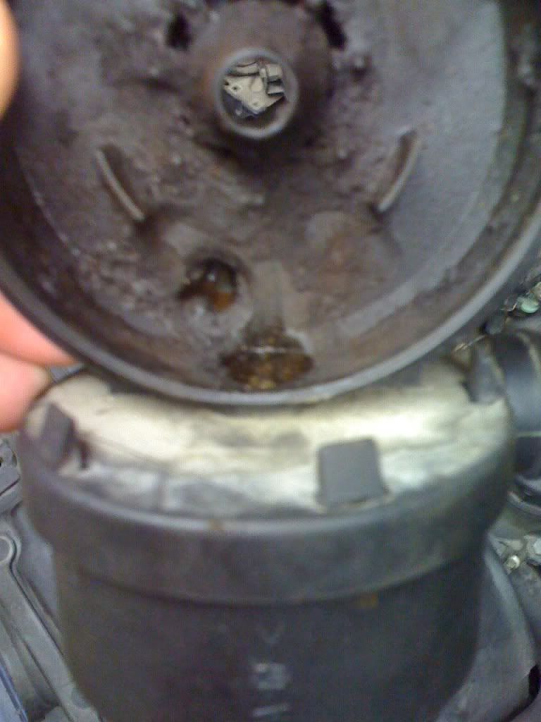

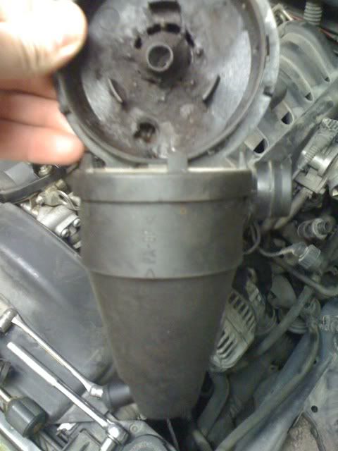

Som rubriken låter. Jag har drabbats av frusen vh vent och ska rengöra delarna, Jag har fått lös membranet och det ser inte ut att vara nått fel på det. Men själva behållaren under får jag inte lös. Den sitter på 5 st klips man ska nypa ihop för att dela den, men får inte upp den.
Alltså vad finns i den och kan man lägga skiten i avfettning ett tag och sen spola igenom den ordentligt??

Kolla i menyn till vä under gör det själv/mektipset/vevhusventilation.
Där finns bilder på hur den ser ut invändigt.
Vad som fattas är att nr 5 i figur 4 också (förutom alla slangar och andra detaljer)behöver tas bort därför att den koksar igen.

Den är inte likadan som den jag har.
Burken under innehåller den något filter eller är den tom med bara skiljeväggar i plast?
