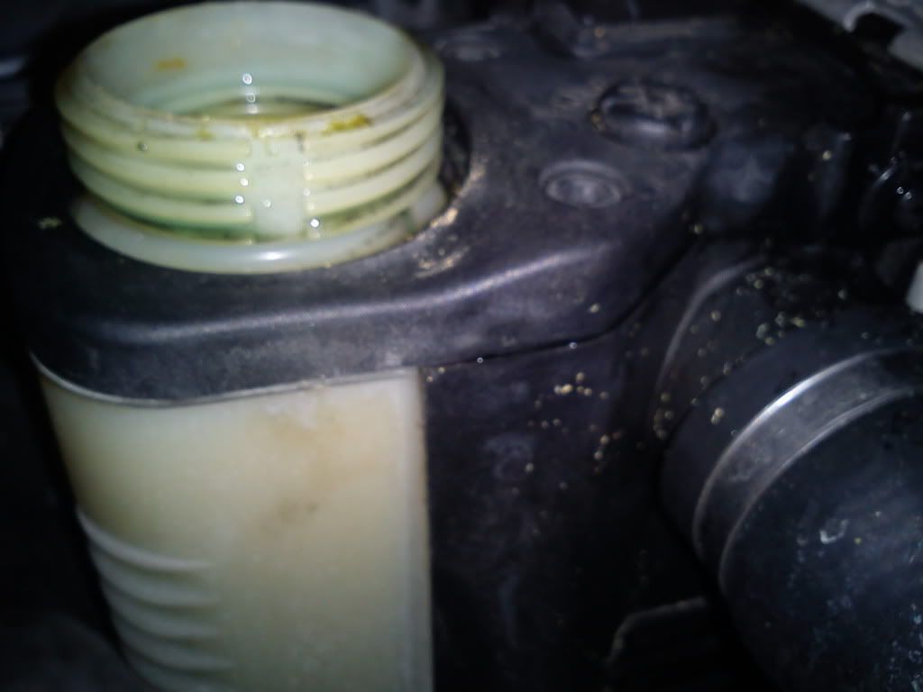

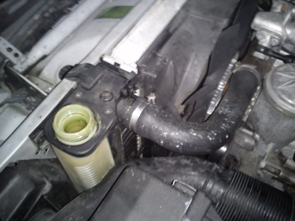

Min 525i -96 läcker kylarvatten. Jag har haft bilen sen början av december och det började först för någon vecka sen då den varnade för låg kylarvattennivå och jag fyllde på lite grann då. Sen kom meddelandet tillbaka efter några dagar och jag fyllde på lite till. Men nu varnar den varje dag och jag fyller på lika ofta. Den drar väl uppskattningsvis 1 liter per dag och jag kör ca 25 km per dag. Har även haft i lite ingefära (!) men det hjälpte inte.
Men nu ser jag att det läcker bredvid påfyllnadslocket i den svarta plasten, se bilderna:
[IMG]Länk
[IMG]Länk
Måste jag byta hela kylaren eller kan man göra på något annat sätt? För kylaren ser ny ut!

Bara att byta hela härligheten, överväg noga att byta vattenpumpen också om du inte vet när den är bytt senast. Har du otur så har du den modellen med pumphjul i plast som pajar just när du inte vill och då kommer du inte en meter till typ.

Lossa kylarslangarna och kolla efter sprickor, speciellt i ändarna.
Lyft upp kylarlocket och luftskruven och kolla att tätningarna är hela. Leta efter sprickor i plasten där locket och skruven är gängade fast.
Kolla på denna länk. Länk Töm kylaren på vatten och skruva loss det svarta plastlocket vid expansionskärlet pos 5 och 6. Lyft loss expansionskärlet pos 2 och leta efter sprickor i kärlet och anslutningarna i kylaren. Kolla O-ringen pos 4.

Kan ev byta expkärlet men föreslår hela kylaren, inte så dyrt till E34. Finns massor av beg och av erfarenhet är kvaliten bra på kylarna så god chans att det håller bra med beg ifall du inte vill köpa ny. Väldigt enkelt att byta också. Du gör det på 30-45 min om du aldrig gjort det förut.

Du kan ta bort det svarta plastlocket (pos 5) utan att tömma kylaren på vatten. Den sitter med skruvarna pos 6. Du kan ev låta luftskruven (pos 8) sitta kvar, minns inte hur det ser ut men det ger sig när du lossar det övre plastlocket. Har inte själv testat att lossa luftskruven men tror att nivån jämnar ut sig mellan expansionskärl och kylare, dvs du får in luft i kylaren.

Har bytt expansionkärl (inkl packningar) och locket till kärlet. Men det läcker fortfarande! Men det läcker liksom kring locket, är mest blött vid ventilationsskruven och det är blött upp på huvisoleringen och i området kring toppen av expansionskärlet liksom.
Väntar på en begagnad kylare nu men varifrån läcker det egentligen tro? Kan det läcka från ventilationsskruven? Nej? Läcker ca 40 - 50 cl per 1,5 - 2 mil...
