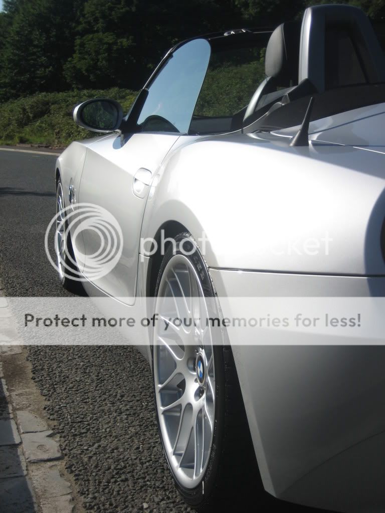

Finns det någon tabell över bredd/offset för att få hjulen i linje med plåten? Den här killen har lyckats rätt bra, men jag har hittat olika besked på olika ställen:
