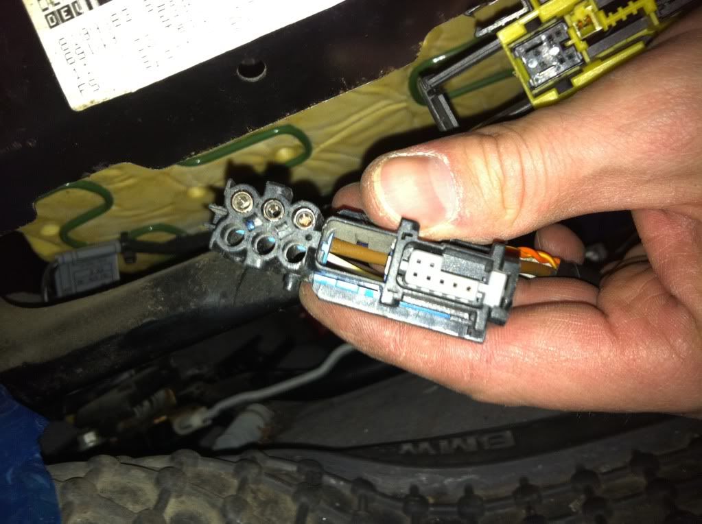

Förre ägaren blev halvklar med en stolskonvertering när ja köpte bilen.
Stolarna o sitsen till baksätet satt i. Ryggstödet bak har ja satt i själv.
Stolarna fram va inte inkopplade när ja köpte bilen, och airbaglampan lös.
Igår när ja skulle koppla in allt så såg ja att det är olika kontaktstycken på stolen och orginalkabelmattan!
Är det någon som kan bringa lite klarhet i detta?
Bilens kontaktstycke:
Stolens kontaktstycke:
Hade helst fått d här å funka så snart som möjligt så ja kan åka säkert me airbag. :)
//Anders.

Det roliga är, att jag också håller på och bytar stolar i min e39, eftersom någon har bytat ut original stolarna mot manuella, och dem manuella som jag nyss skruvat ur har exakt dem kontakterna som din bil:P hehe
nu vet jag inte lösningen på ditt problem men har du några frågor om stolarnas kontakter så bara fråga.
mitt problem är att förra ägaren bytat ut mina original kontakter så att dem jag hade nu inte passade i mina sportsäten, så tog jag nya från en 540 99a kombi på skroten, och nu stämmer inte färgerna överens, så jag vet inte hur jag ska koppla ihop dem för att få sätesvärmen och airbagen att fungera, har dock fått elmanövern att fungera men det är ju trots allt bara plus och minus.
så vet du någon lösning eller tips för mig så säg gärna till :)

Är det passagerarstolen?
Bytte på min E39 och då passade inte kontakterna på passagerarstolen.
Så jag flyttade med elektronikdosan från originalstolen till den nya av annan årsmodell och sen passade det ihop.

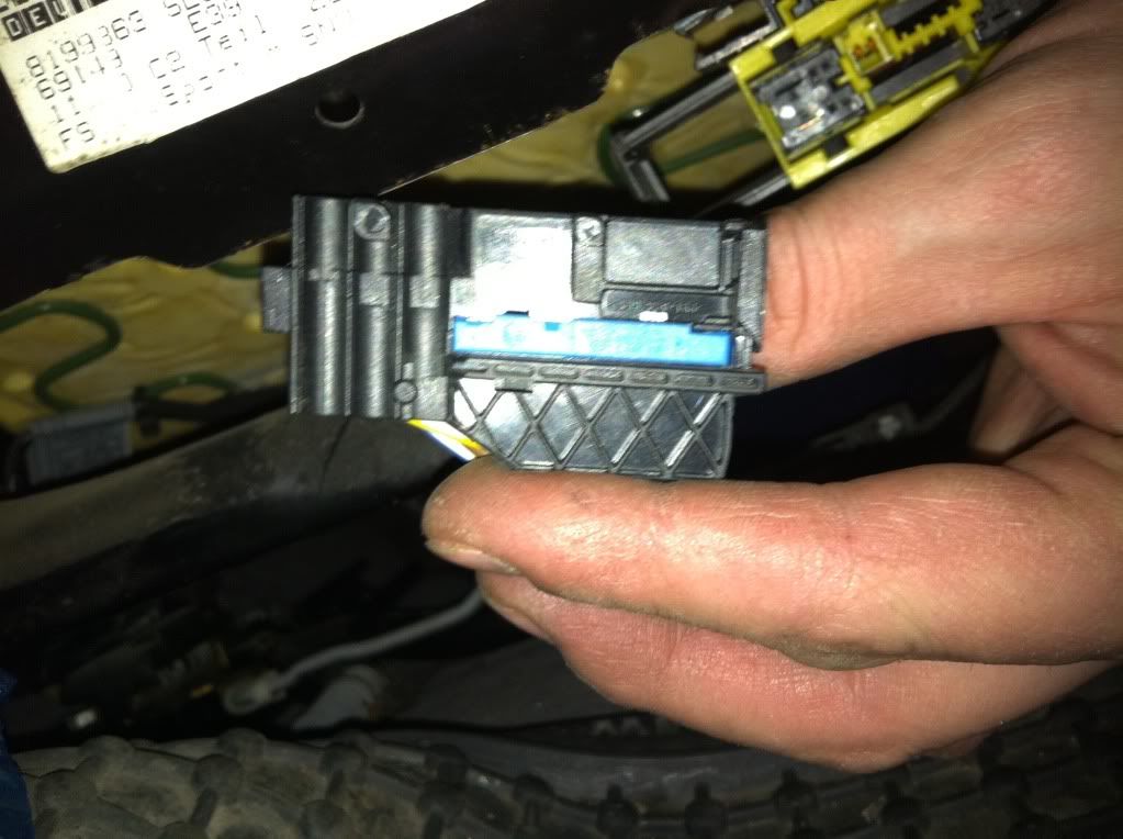

Glömde säga att ja har manuella stolar. Både innan och efter.

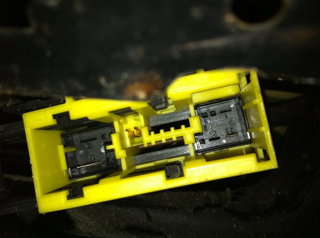

Dessutom misstänker ja att de nya stolarna inte har stolsvärme? I det gul/svarta kontaktstycket från stolen så finns det bara fyra kablar... Två pyttesmå stift, som ja misstänker e airbagsensorn, och sedan två lite större flatstift som e till nått annat? Har svårt att tro att d e till stolsvärme, för dom ska väl ha tre kablar?
Tomtebloss ja tror att ja hittade en väldigt bra förklaring vad de olika färgerna under stolarna va till när ja sökte lite här i forumet... Borde kunna hjälpa?
SMS:a den gamla ägaren idag o frågade om han hade kvar orginalstolarna o förhoppningsvis så har han det... Så ja får väl ta kablage och bältessträckare från dom gamla o montera dit. Då kanske man ska orka me att montera dit stolsvärmen oxo...? :P
Men e d ingen på detta forumet som gjort denna konvertering förut o vet va d e för skillnad på kontaktstyckena? Årsmodellskillnad? Funktion?

Det skiljer på stolarnas kontakter före och efter 09/98.

Det är riktigt att det skiljer mellan de årsmodellerna.
Har dock bytt och om jag inte mins fel (det var länge sedan)
Så skiftade jag kontakterna, antingen petade jag ur stiften eller följde kablaget tills det tog slut och bytte där, men hur som helst så är det möjligt utan åverkan.
Skall tilläggas att mina stolar var manuella och båda hade stolsvärme.

Ja letade som en tok efter den tråden igår, men lyckades banne mig inte hitta den! Hade själv behövt få tag på den igen för att kika lite...
Okaaaay... Så d e en brytning där vid 9/98 då ja... Då är det alltså blå/svart innan 9/98, och gul/svart efter.
Någon som har kopplingsschema till båda modellerna?

jag har fått igång mina stolar nu, och minnet fungerar med.
dock inte värmen i sätet, frågan är om det är kontakten som är fel fast alla färger stämmer och antalet sladdar eller värmen i stolen kanske brukar paja på e39?
värmelampan lysar grönt hela tiden på instrumentpanelen iallfall.
tyvärr är de inte sportstolar janebrink.
nu vill jag bara få airbagen att fungera, kan man släcka lampan på annan verkstad än BMW? surt att betala 700kr så släcks den kanske inte...

Nån som sitter inne med kopplingsschema på kontakterna i stolarna/kontakterna i mattan från golvet på e39 både innan och efter 9/98?

Jag har också nyss bytt stolar på min e39 03. Och kontakterna var inte likadana så airbaglampan lyser :(.... kan man skarva sladdarna? Eller kan man ta kontakten från dom gamla stolarna och göra något eget?

Jag flyttade över bältessträckare och kablaget till dom från mina gamla stolar. Då blev det ju korrekt kontakt.
