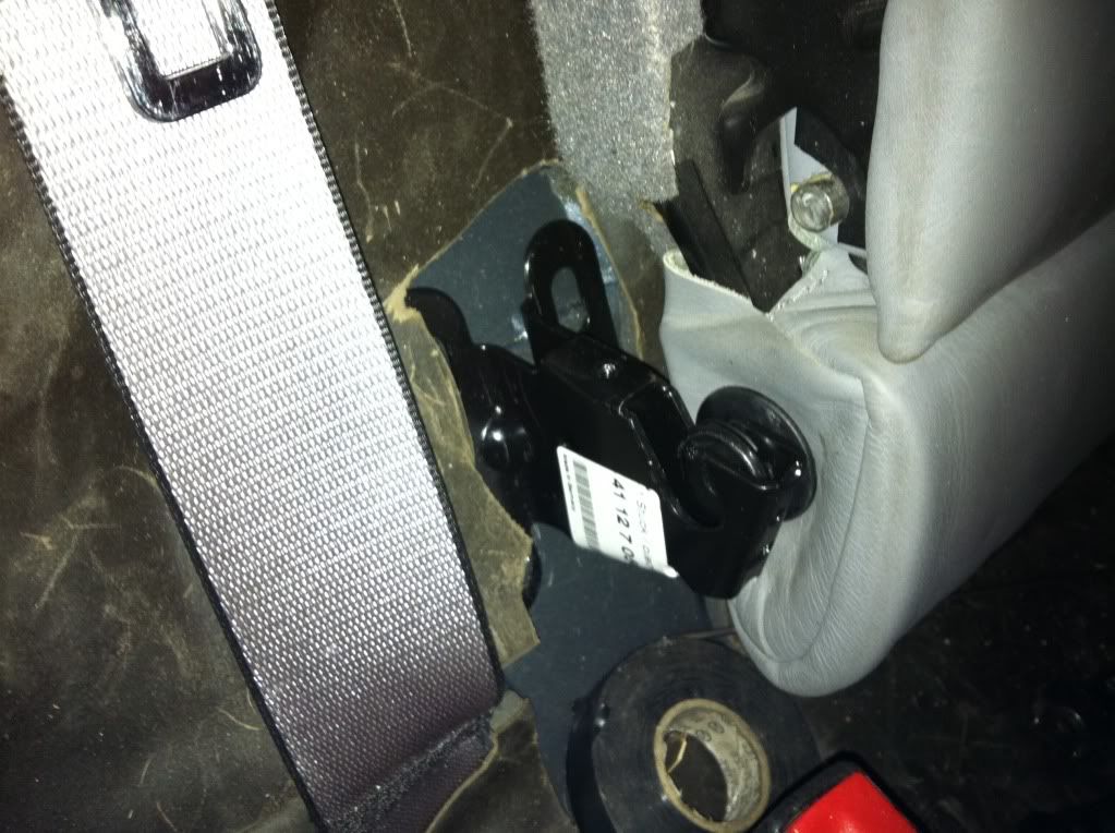

Beställ detalj LAGERBOCK RYGGSTOED MITTEN #41127050794
Gör detta så du har denna detalj innan du börjar riva i sakerna. Detta är den enda del av "gångjärnen" man kan köpa. Iaf va ja har upptäckt...

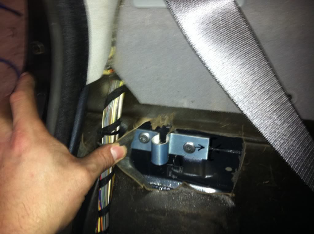

Demontera ditt gamla baksäte. Två skruv totalt, en på var sida vid nederkant ryggstöd. Ryck sedan ryggstödet uppåt. Sitsen dras uppåt i framkant o sedan utåt.
Skruva loss konsollen för mittersta nackstödet. Fyra philipsskruv.
Denna konsoll är avsedd för fyra bultar. I bilen finns färdiga gängade hål för TVÅ M8 bult. man får vika upp ljudisoleringen på ryggstödet för att se dom. Även lite på ljudisoleringen till sitsen. Dessa skall användas till de NEDRE hålen i konsollen. Konsollen skruvas fast ca 1cm från sitt nedersta läge. Hålen e avlånga för att kunna justera. Vill man fylla upp de övre hålen så får man borra o pressa in två pressmuttrar. Skär bort överflödig ljudisolering.

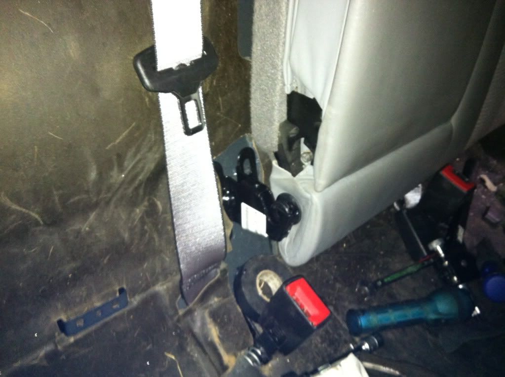

Lyft in båda rygghalvorna i bilen och kroka på dom på konsollen.
Palla upp halvorna med nått i under och ytterkant så dom "sitter som dom ska". Jämför båda sidorna med hatthyllans linje så ser du när du e nöjd.

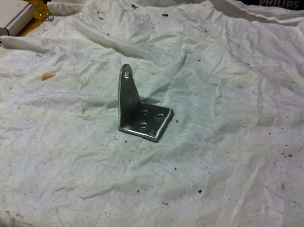

Tillverkning av yttre gångjärn:
Till detta behöver du 2st vilkeljärn av något slag. Jag hade aluminiumvinkeljärn som va ca 60x90mm och en bredd på ca 60mm (godstjocklek 5mm). En bred anliggningsyta mot bilens kaross behövs för att bära upp ryggstödet och kompensera för den tunna plåten man sätter dom i. Ja gjorde en för smal konsoll först så ryggstödet hamnade snett...
Jag tror att artikelnummer 19608 på Biltema kan fungera rätt bra efter lite kapning på längderna.

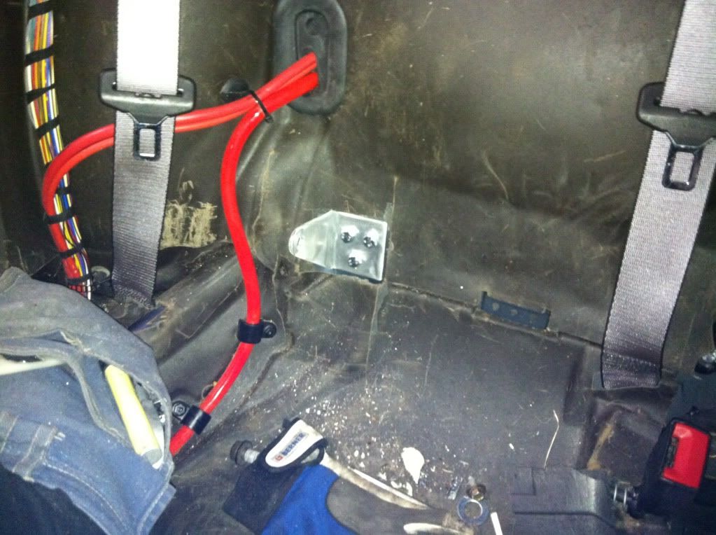

För att fästa dessa i karossen utan att behöva svetsa, så behöver man mutternitar. Finns en sats på Biltema:
Dock är den största dim. M6, och ja använde mig av M8... Fast om man använder några fler så bör det hålla.

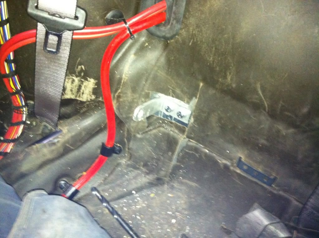

Kapa, böj och bocka till vinkeljärnen tills du e nöjd. Den delen av vinkeljärnet som skall fästas i karossen skall peka in mot mitten av bilen.
Borra hål i karossen för mutternitarna på lämpligt ställe och tryck dit dom. Borra hålen som behövs i vinkeljärnet. Både för infästning i kaross och för M12 bulten i sätet.
Nu ska problemet med gångjärnen va lösta iaf.
