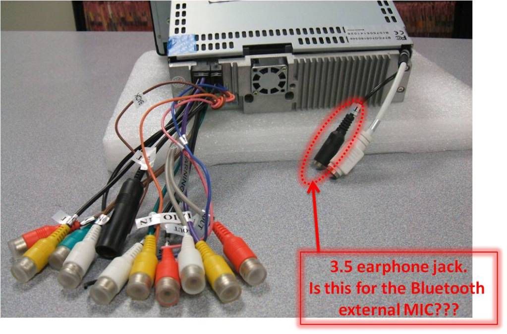

Vad har du för annten till din enhet? Fick du med nån?
Vad jag förstått så tror jag inte dom skickar med några alls längre på dom nyare enheterna.
Denna anslutning hade jag på min nu:

Gizmo: Frågan är nog om du har TV-modul i din enhet?
3,5mm-telepropp som du har på kabeln kan mycket väl vara för mikrofon, det är rätt standard för denna. Däremot blir det helt fel om man skulle köra RF med 470-850MHz för TV-mottagning en sådan kontakt.
Vad gäller remote spänning ut: Det skall komma ut 12V på dessa kablar. Obs att du har en i det stora kablaget och en separat, men de verkar inte komma från samma punkt inne i enheten. Båda kablarna är blå, och har du noll ut så finns stor risk att du överlastat eller kortslutet utgången, kanske av misstag, och då grillar du en transistor och en diod inne på kretskortet.

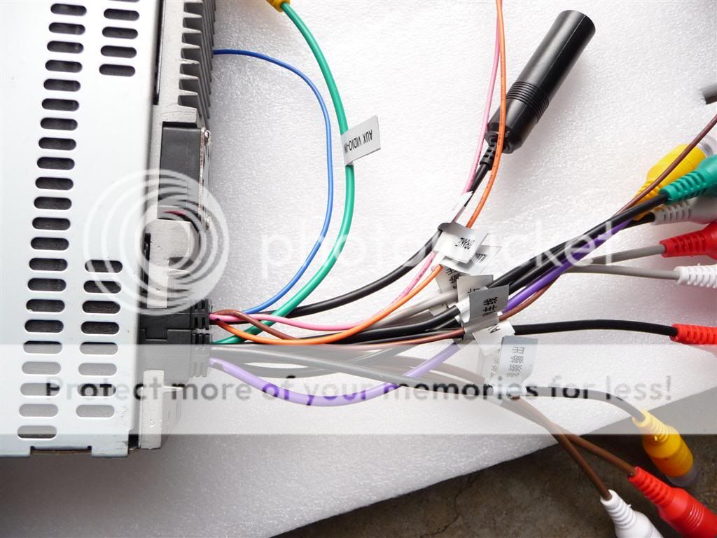

Tv modul är jag nog säker på att jag har (beställde en sån enhet iaf), går ju välja tv i enheten, samt om det är ingång för mic så är det en till kabel som sticker ut på samma ställe som det står mic på alltså 3 kablar från det hörnet, ipod, antenn och mic. Så här:
Jag mätte upp kabeln till power antenn innan jag ens kopplade in nåt på den, fick endast 0.1V första gången jag startade enheten. Det ska ju vara 12V där.
Denna kabel som är blå på bilden står det "power ant" (eller nåt liknande) och är ingen nämnvärd spänning i. Det är väl meningen att det ska kunna kopplas till antenn eller?
Menar du att den andra blå som kommer från kontaktstycket oxå matas med remote-spänning när enheten slås på, vad jag kunde se så kommer den från andra hållet, från bilen så att säja.
Jag har läst runt på en del forum och det råder lika stor förvirring och sammanblandningar nu som för några månader sedan verkar det.
Ingen verkar ha kunnat skilja ut vad som skiljer de något olika versionerna vad gäller t.ex kablaget ut i hörnet (iPod, TV-ant, ev. mic osv). Vissa har iPod tillsammans med SMA (den förgyllda av samma slag som för GPS-antennen) och detta är den enda jag känner till som har DVB-T (digital-TV) tuner inbyggd.
Jag har sett att det står "TV" på någon variant med 3,5mm teleplugg, dvs likadan som mikingången osv. OBS att dessa kan vara 2 eller 3-poliga, och det enda som framgår i vissa diskussionstrådar är att de som har detta uttag också har analog TV-tuner, dvs inget som används längre mer än i vissa länder.
En variant kan vara att man pluggar in en extern TV-tuner här, det går då en videosignal in, tillsammans med matningsspänning ut, dvs en 3-polig plugg.
Kontakttypen är definitivt inte designad för höga frekvenser, men en videosignal kan till nöds fungera.
Svårt att få ut någon större fakta ur alla diskussionsforum som finns, man blandar friskt ihop begreppen. Man nämner t.ex CAM-modul (man menar CAN-buss) angående den vinröda boxen som pluggas in i kablaget. Detta är ett interface för bilens I-buss och gör så att man kan manövrera enheten via rattknapparna osv.
Ang. spänning ut för matning av el. antenn, slutsteg, "Remote" osv, det finns flera benämningar på detta, men är samma funktion, 12V ut när enheten slås till. Förr var detta en startsignal för elektisk antenn, dvs en teleskopntenn som kördes upp/ner via en motor.
Stämmer att denna signal kommer ut på två ställen i Hualingar, dels via den lösa blå kabeln, dels i kabelstammen tillsammans med allt övrigt kablage.
Att den kommer "från bilen" är rätt självklart, i andra änden sitter antennförstärkaren (vit kabel) som måste få 12V för att ge antennsignal tillbaka i antennkabeln osv. Här brukar man även tappa av spänning för remotestart av slutsteg osv.
Varför man har två utgångar kan vi spekulera vidare i, vissa stereo har detta och en anledning är att man brukar koppla samman den med "illumination" in för att lyset i stereon skall starta.
Även "illumination" finns på två ställen i Hualingan, dels som lös kabel märkt "illum", dels i kabelstammen bland de andra, orange färg på dessa om jag minns rätt.
Jag har skrivit om dessa i tidigare inlägg, och färgmärkningen på lappen på enheten är delvis fel, bl.a på denna kabel. Kopplingsschemat inne i manualen är helt åt h--e, beskriver en helt annan apparat, iaf på mitt exemplar.
Infoga gärna bilder på era kablage och manualer, samt på lappen på enhetens undersida så försöker vi reda ut.

Har kollat upp nu vad för kablar som kommer ut ur enheten, det finns 2 st lite grövre svarta, den ena är för Ipod och den andra antar jag är för tv, den har dock en anslutning som ser ut att passa en 3.5mm kontakt (samma som mikrofoner och hörlurar) så det är nog inte en dvb-t anslutning?
Mätte även på alla lösa sladdar om det fanns 12v på nån när man slår på enheten, alla visade mellan 0.1-0.6V bara, inte tillräckligt för ett slutsteg.
Här är en bild på kablarna:

Jag hade samma svarta typ 3,5mm kontakt på min första enhet, den var det analog TV i, det var även en annan version av programvaran för TV i den.
