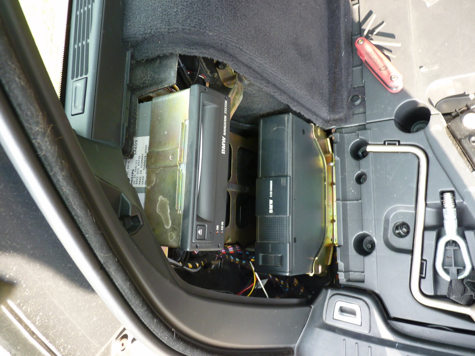

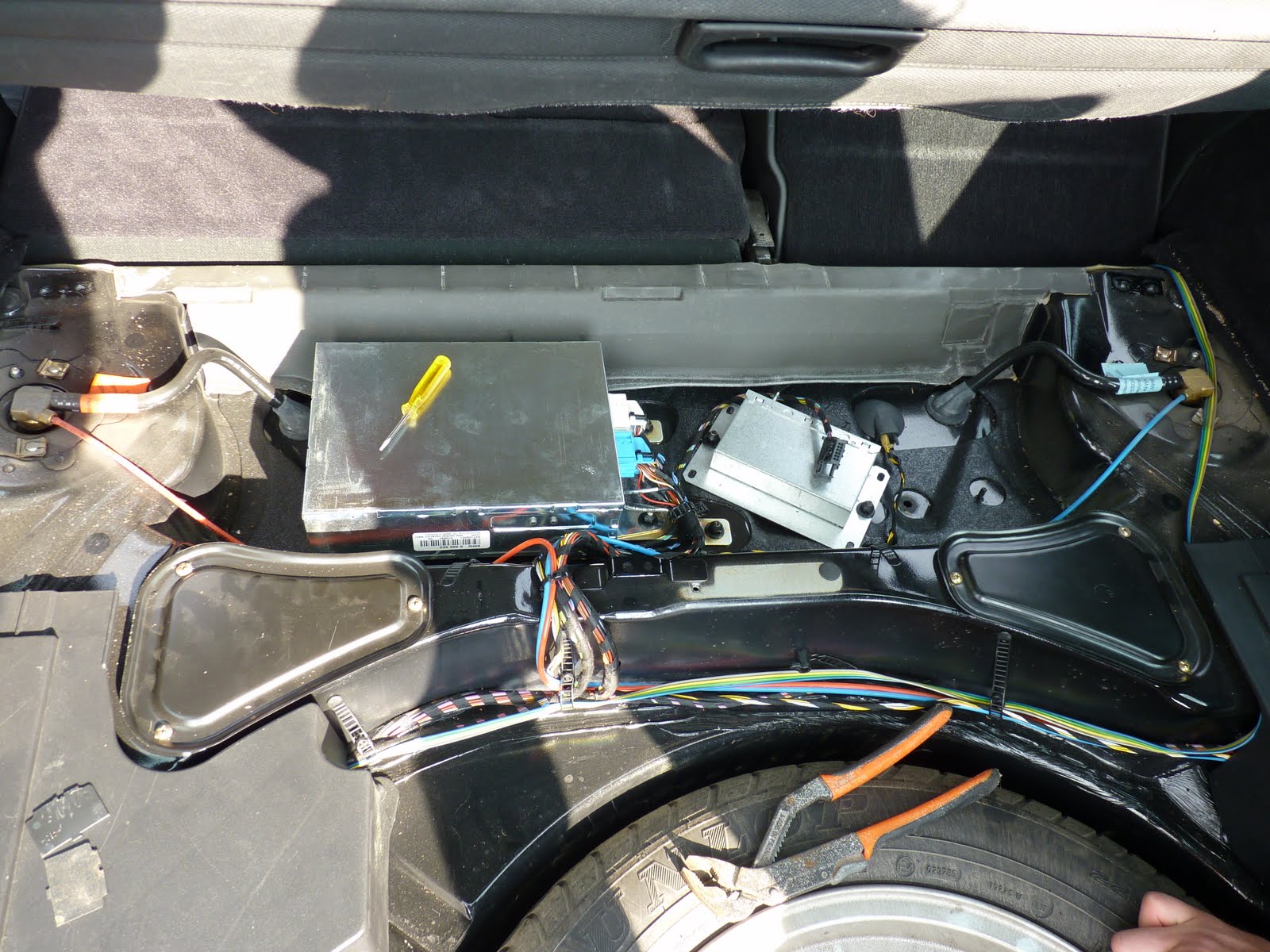

försökte hitta brun-vit kabeln/stift nr fyra, men hittade ingen. Någon vänlig själ som kan peka på vilken kontakt den kabeln ska sitta, samt vad dem 2 boxarna är för något.
//Radio-rookie..
Ingen av de båda boxarna är radio eller huvudenhet till stereon. Vad de innehåller är lite beroende på vad du har för utrustning, men bl.a videomodul för TV-DVD brukar sitta i denna regionen.
Som skrevs ovan: Under klädseln till vänster i skuffen, bakom hjulhuset hittar du telefon, radio, navienhet mm

hittar cd växlaren, navi.. eller ska den ligga framför?

Min låg under plastkåpan där domkraft och hjulmutterverktyget sitter.

Tackar för hjälpen/tipsen! (hoppas jag inte är alltför besvärlig.)
Det är inte så att radiodelen sitter framme? Minns inte exakt, men 4:3 skärm om det är en sådan, har väl radion integrerad eller?
