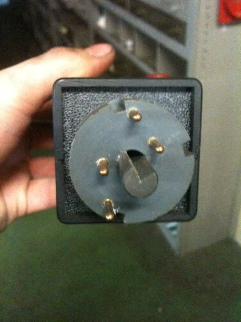

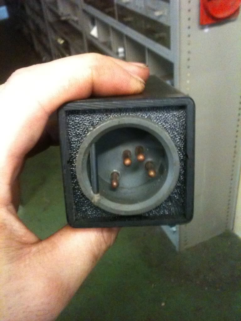

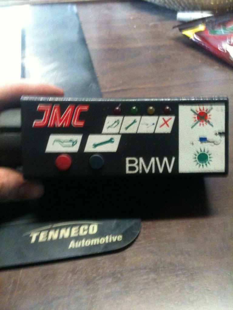

Har hitta någon form av verktyg till bmw misstänker att det är för att nolla servicelampan.
Någon som vet vad det är och till vilka modeller man använder den?

Ser ut som en gammal service återställare för de gamla OBD1 uttaget, mao till praktiskt taget alla bmw som e äldre än 98-99, efter de så kom OBD2 har ja för mig, kan ha fel med årtalen men e nästan säker

Är oxå osäker på årtalet, men med OBD2 behövs inget verktyg. Då återställer man med trippmätarnollställningen och tändningslåset.
