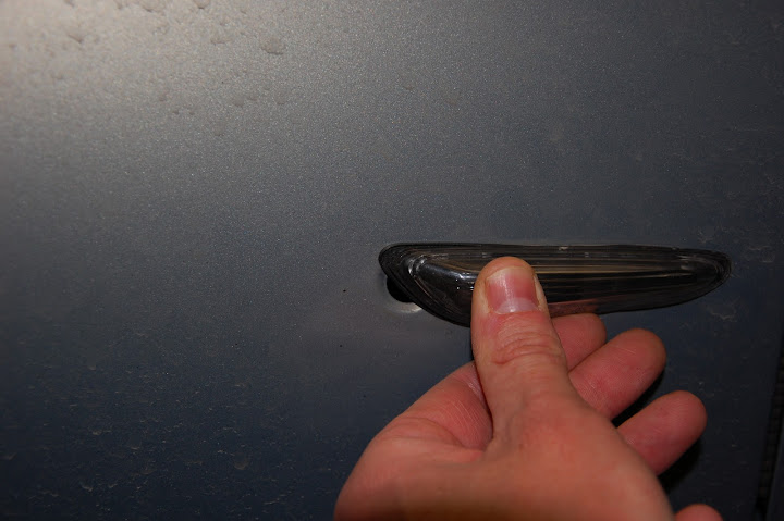

Infästningen är liksom förskjuten, blinkern går att trycka dit men täcker då inte hålen i karossen fullt ut. Se bild: Länk

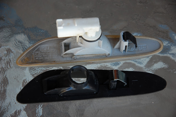

Nej, det är jag iofs medveten om. Men det skiljer inte ett par mm, det skiljer 15 mm. Hur dåligt man än tillverkar har jag svårt att tro att man kan få lampfästet 15 mm off av misstag och komma undan med det. Bägge dom här olika piratlamporna hade infästningarna på samma ställe.

På bilden ser det ut som om den svarta blinkersen helt saknar gummipackning.
Gummipackningen bygger nog på ett visst antal mm. Den kanske skall flyttas över från orig till pirat? (bara en vild gissning;-)
Gummipackning finns definitivt på piratblinkersen, syns bara inte på bilden. Men problemet är att lampfästet är förskjuten 15 mm i sidled, en tjockare packning löser inte det.
Tror inte packningen kan flytta blinkersen i sidled. Tittar man på bilden ser man att själva sockeln är mer förskjuten åt vänster (bildens riktning) på piratblinkersen jämfört med original.
Sprang ut i garaget i första Top Gear-reklamen och tog en bild med blinkersen på plats så att man ser hur det ser ut. Jag har inte snäppt dit blinkersen på bilden men den hamnar ungefär i samma läge om man gör det: Länk

Jag tycker det ser ut som en e46 facelift-sidoblinkers (jämför din svarta blinkers-bakstycke på bilden ovan som ser ut som bakstycket på mina e46 f.l.-blinkers ja har liggandes)
Det ser även ut som e46 facelift blinkers när du monterat den på skärmen... (svårare att avgöra dock) Men e46ans blinkers är mer brant i vinkeln som går bakåt/uppåt.(hoppas du fattar va ja menar)
Jag har varit med tidigare om att firmor sålt delar som "ska" passa nyare modeller, men som eg. är till äldre modeller...
Mr_hoff: Ah, där har du något. Det står E90 i rubriken på annonsen på eBay, men i annonsbeskrivningen står också att dom också passar X3, E60 samt E46 från 10.01, alltså facelift (även om facelift väl är från 9.01 eg). Det verkar ju logiskt att det är som du säger. Kanon, tack!
