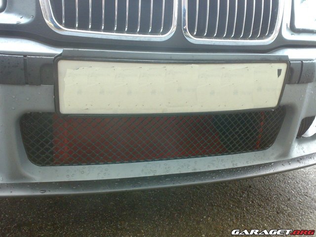

Har satt dit ett 325 insug på min e36 328 och upptäckte i samband med bytet att luftburken hade restriktioner i sig för strypning av effekt eller/och ljudresonans? Så jag har nu byggt dit ett eget ram air / luffarturbo system.
Vill påstå att detta gjorde skillnad på bilen.

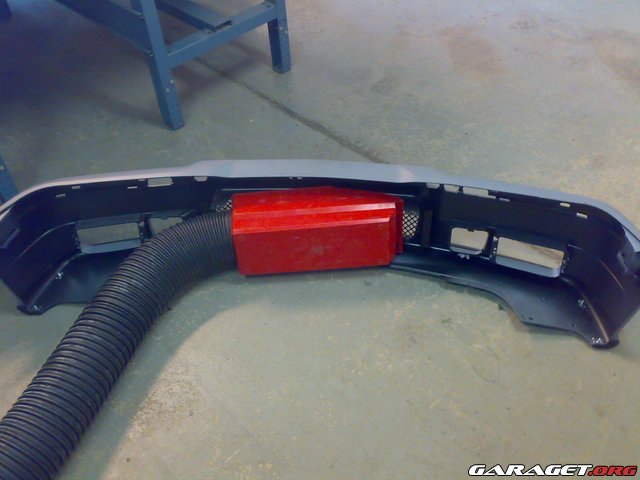

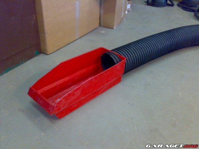

Tog en platsback som passade bakom mittenhålet i m3 fronten, 50cm x 15 x 15 cm = 20 x 6 tums insug.
Skar den snett i längsgående riktning så all luft som pressas in hamnar i ena hörnet.
Gjorde hål i detta hörn och monterade en lagom stor 6 tums industri-utsugsslang i vinkel upp emot botten av luftburken.

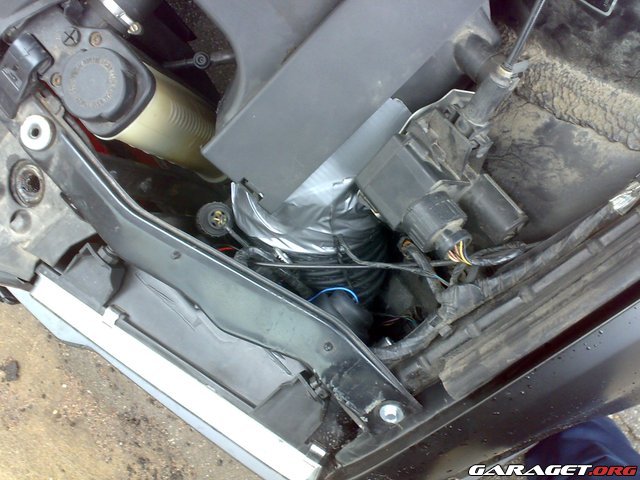

Fick ta bort luftkanalen till vänster frambroms och dimljuset och den plast som sitter bakom kofångaren Jämte kylaren och en del av innerskärmen.
Gjorde ett 6 tums hål i botten av luftburken och tog även bort dom restriktioner som finns i den. och skruvade dit slangen och tätade med ett par varv silvertejp.

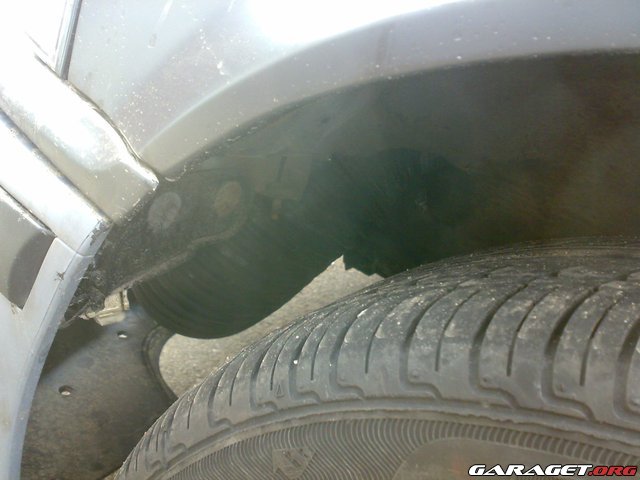

Det är nu väldigt trångt bakom framljuset men det funkar fint och framhjulet löper fritt ifrån slangen vid fullt rattutslag på guppig väg.
Tog även bort hela AC anläggningen då jag hellre vill ge motor-kylaren den luft som kommer in ifrån njurarna än AC-kylaren.
Vilket i sin tur underlättade monteringen av ram air-systemet.
Motortempen ligger fint vid lite plågeri av motorn nu trots att det nedre intagen på fronten tas upp av ram air insuget.
Det är tydligen just där ( nedre insuget ) som luftströmmen trycker som mest på bmw e36?
Insugningsljudet är numera kalasfint. Stor skillnad emot att bara ha 325 insuget monterat.
Monterade även bort vatten-uppvärmningen av spjällhuset och den återcirkulerande vevhusventilationen.
Min telefon vägrar att släppa loss bilderna på detta bygge till min dator men jag ska försöka fixa det på något sett. En bild säger ju mer än tusen ord..
Någon mer som har erfarenhet av detta?

Här är några bilder...
file:///C:/Users/joh/Desktop/bmw%20insug/20100420634.JPG
file:///C:/Users/joh/Desktop/bmw%20insug/20100420637.JPG
file:///C:/Users/joh/Desktop/bmw%20insug/20100421638.JPG
file:///C:/Users/joh/Desktop/bmw%20insug/20100421639.JPG
file:///C:/Users/joh/Desktop/bmw%20insug/20100421640.JPG

Är kröken lika flack monterad under huven, eller behöver det röret vinklas ännu mer väl på plats för att passa?
Tänker på friskluftsflödet som annars bromsas upp rejält i högre farter av en skarp böj....och på bilden före montering ser det inte ut att vara mycket motstånd där.

Nej på bilen blir det en total vinkel på 90 grader på röret eller slangen i detta fall. Dock så är den mycket mjuk och börjar vid "plastbacken" och slutar vi luftburken.
original luftsnorkeln suger in luft i övre sidokant på kylaren bakom en plastflärp, alltså måste fartvinden "studsa" emot den varma kylaren och vända 180 grader för att komma in i luftkanalen som i sig har 2 st 90 grader vinklar ala´ s-böj för att komma in i luftburken där den sedan måste ändra riktning i 90 grader igen för att gå genom filtret.
Numera kommer luften ifrån "ram air" kittet rakt på luftfiltret plus att kanalen är 4 tum större.
Optimalt vore ju att ha ett rakt rör men då får man offra vänster framljus så det blev en kompromiss här då jag har bilen som brukis.
