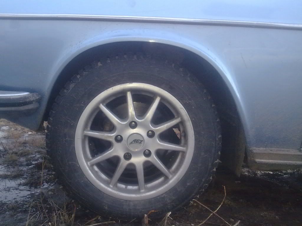

Mina framhjul ser ut att vara för långt fram på bilen, och när man svänger så tar däcken i lite i innerskärmen fram, vanliga 15 tummare.
Provade sätta på 17" på den men det funkade ju inte alls, gick knappt att svänga nånting.
Har kollat under bilen om nåt stag eller liknande är snett men alla ser "raka" ut.
Ska det vara så här, någon annan med samma problem???

Jag har 18" på och har inga problem. Men det har ju med offset och bredd att göra också
Nej va slut jag är!!! Jag har ju 17", men inga problem

Skumt, för då är det ju något som inte står rätt till på min bil?
Så här ser det ut iallafall: Länk

Jag har 17" och 235or fram och det inte tar någonstans.
Det ser ut att vara för mycket caster(positiv) på bilden.

Jag är rätt säker på att framhjulet inte skall sitta så långt fram som på din bil.
Det är ju mörkt ute så här dags och därmed litet svårt att se men nog tycker jag att min -72:a har mer luft framför framhjulet.
Vet du om bärarm eller dragstång är utbytta i framvagnen?
Det finns nämligen två olika längder på dessa som båda går att sätta dit. Blandar man ihop dem (tex bärarm från -74 och dragstång från -72 eller tvärs om) kan det säkert ge den effekt som du verkar ha på din bil.
Tom 9/73 skall bärarmen vara L= 381 mm och dragstången H= 231 mm
From 9/73 skall bärarmen vara L= 402 mm och dragstången H= 252 mm
Framvagnsbalken (som dessa detaljer sitter på) är dock samma på alla årsmodeller.

Det där var nog svaret på gåtan från Per! ;)

Låter som att det är de som är mitt problem!
Men vad är vad och vart sitter det?

Som det står i din länk:
1= dragstång (håller fast hjulet så att det inte kan röra sig framåt eller bakåt)
9= bärarm (håller fast hjulet så att det inte kan röra sig inåt eller utåt)
Eller var det något annat du tänkte på?
