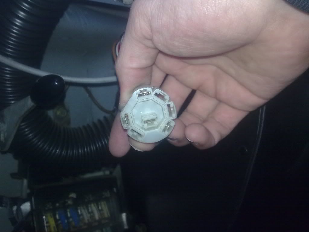

Funderar om det är till nå tut relä eller liknande?
Min tuta funkar nämligen inte...

Det är med all sannolikhet kontakten till dimbakljuset. Dimbakljus var ju inte tillåtet i Sverige på den tiden så den var inte inkopplad på bilar till Sverige. Ingen glödlampa satt heller på dimbakljusets plats i vänster bakljus.
Sätt i en glödlampa (18W) i vänster bakljus på den lediga platsen (längst ner till höger tror jag det är) och mata ström på den grå/violetta kabeln vid kontakten så borde dimbakljuset lysa.

Låter troligt, undrar då vart felet sitter i min tuta?
Har prova mata ström direkt på tutorna och de funkar båda två. sitter de nåt tutrelä någon annanstans som kan ha kärvat?

På min -72:a sitter det tre reläer (eller åtminstone plats för tre reläer) på en plåthållare bredvid batteriet. Det bakersta reläet hör till tutan.

Signalreläet borde var c:a 25 mm i diameter och 40 högt. Runt med andra ord.
