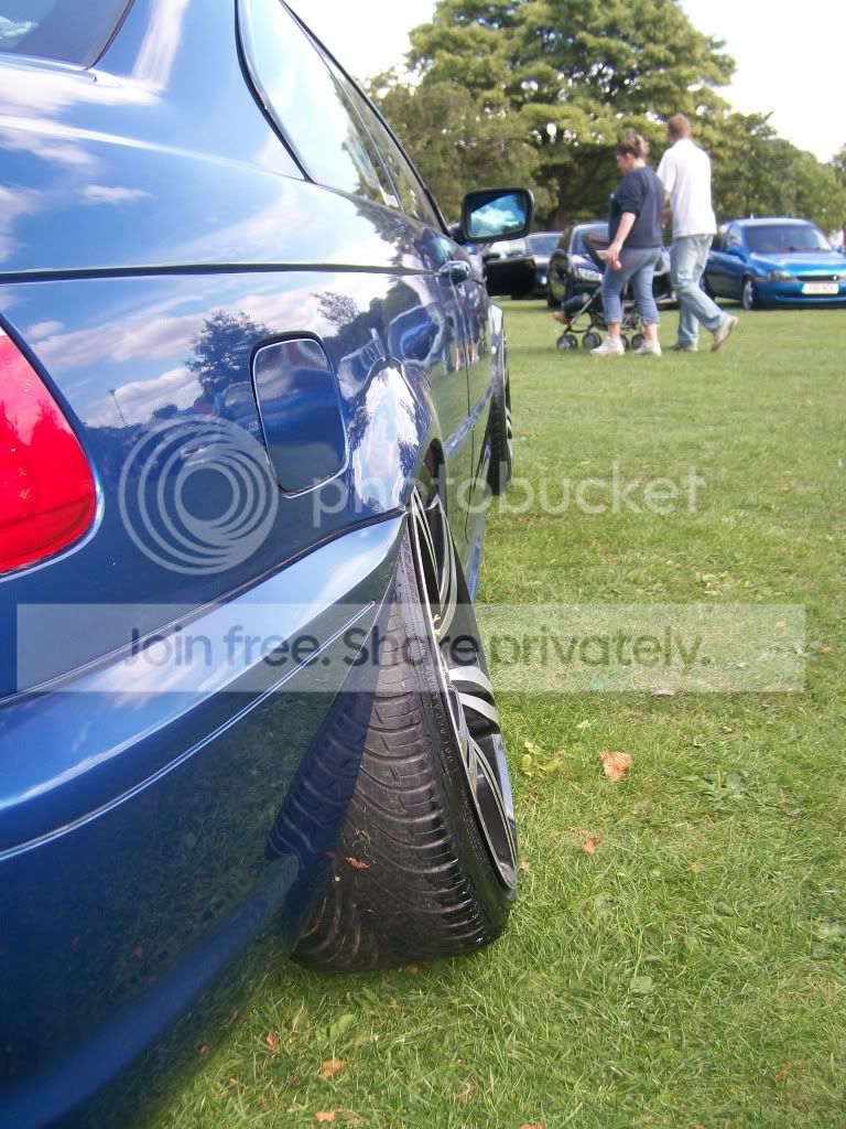

Jag röstar för att inte labba med camber, det finns tillräckligt med såna bilar på vägarna :P

Blev bara tvungen att lyfta fram ett skräckexempel ;)

Spot on Hexagon! ;)

Ja, det var ett extremfall!! Normalt sett så rör det sig om några millimeter för att få hjulet att gå fritt vilket knappast är synbart. Krävs också att man gör en hjulinställning för att få lika på båda sidor(lika gradtal).
Mkt vanligt i utlänska forum att man gör detta för att inte få skrap. Däckslitage, marginellt. tar hellre däck kontot än rostangrepp på skärmkanterna. Bokstavligen hatar rost!!
