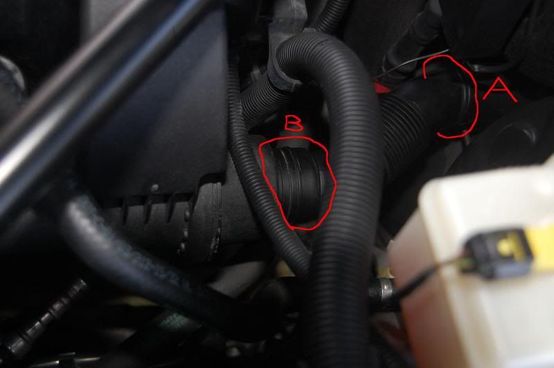

Fortsätter att låna den här tråden.
Så här ser MSS:en ut i min bil: Länk
Som synes finns ingen slangklämma vid "B". Jag har försökt att dra så mycket jag vågar i röret, men den sitter fast. Vill inte gärna dra ut röret ur torpedväggen vid "A" om jag kan undvika det, eftersom andra här haft problem att få tillbaka det.
Frågan är om det är mer våld som behövs, eller om jag missat någonting?
Mvh /WGG

Kika här Länk det kanske hjälper
638
WGG
325i Touring (e91)
Jaguar F-type R
Stort tack för länken, rickard! Nu borde jag kunna fixa det!

Jag följde instruktionerna från länken till z4-forumet ovan. Det gick galant, tog nog inte mer än 10 minuter totalt. Hade inga problem med att få tillbaka ljudröret i torpeden. Som nämnts i tidigare inlägg här ska packningsringen sitta ytterst på röret och sedan "ploppade" det på plats. Hoppas du fixar det.
Jag tog bort den stösta skumgummibiten (som de flesta verkar rekommendera). Hörs ingen skillnad på låga varv, men från 3-4000 rpm blir ljudet påtagligt bättre.
