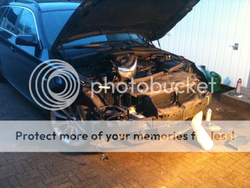

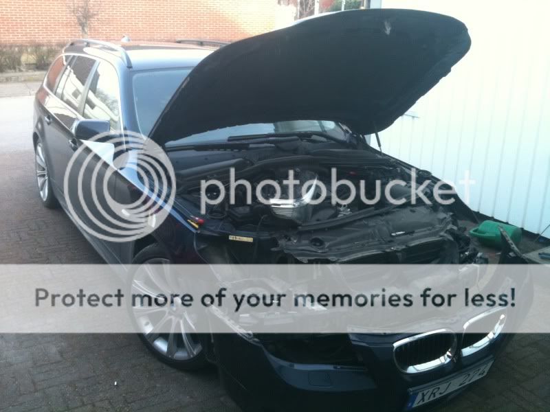

Tack, jag insåg att hela fronten fick demonteras, så det var bara att montera bort, men det var väldigt enkelt, 12 skruvar sen var det bara att dra hela fronten rakt ut. Väl det gjort satt dem undre grillen med klämclips.
Anledningen var att jag ville lackera grillen silver.
Lite demonterongsbilder och resultat på silverlackningen:
