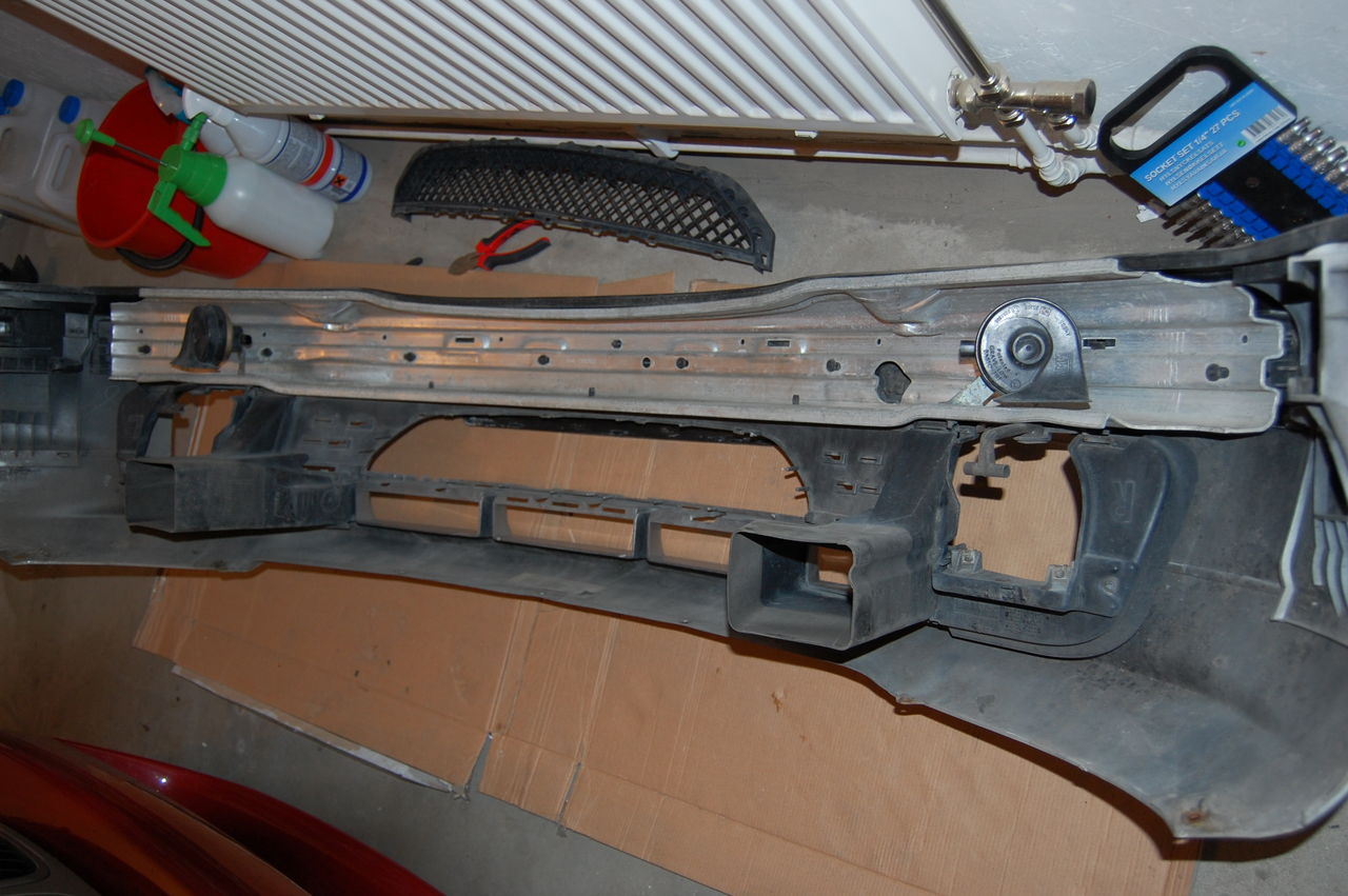

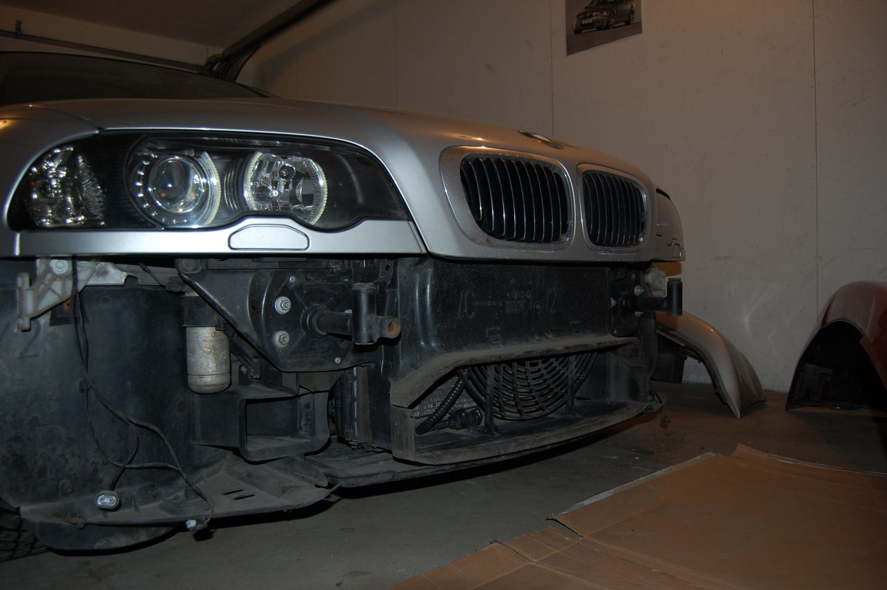

Tyckte inte det va speciellt omständligt att demontera fronten. Har själv gjort det. Tog inte bort de främre innerskärmarna utan lät de hänga kvar.
Möjligen kan man komma åt kablarna bakom blinkersena. Både kablarna till dimljusen och signalhornen kommer ner där. Lika på båda sidorna.
Hade några bilder som kanske kan vara till hjälp för dig.

Kanonbra bilder, nu ser man ju verkligen var de sitter, borde gå att komma åt bakom dimljusen ändå, nu när man vet exakt var man skall leta.
