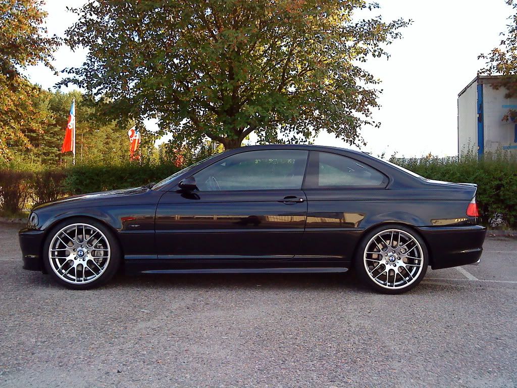

Åker själv med 235/35/19 fram och 265/30/19 bak på min 330CI. den har M-paketet och coilovers. Inga problem att det tar i. Däcken är Falken FK451 vilka är lite rundare i kanden och ger plats hjulhuset.
Bild:Länk
/Schnitzermann.

Schnitzermann: Vad har du för ET på dina fälgar? Såg riktigt bra ut, jag antar att det är 19x8,5 och 19x9,5. Mina kommer att vara ET38 fram och ET45 bak, hur blir det månne?

BmwMClubsport: Mer bilder på 330CIn,kommer att så småningom bli till salu närmare vårkanten...Länk

19x8,5" ET35 fram och 19x9,5" ET40 bak. Fälgarna på bilderna kommer att säljas inom kort.
/Schnitzermann.
