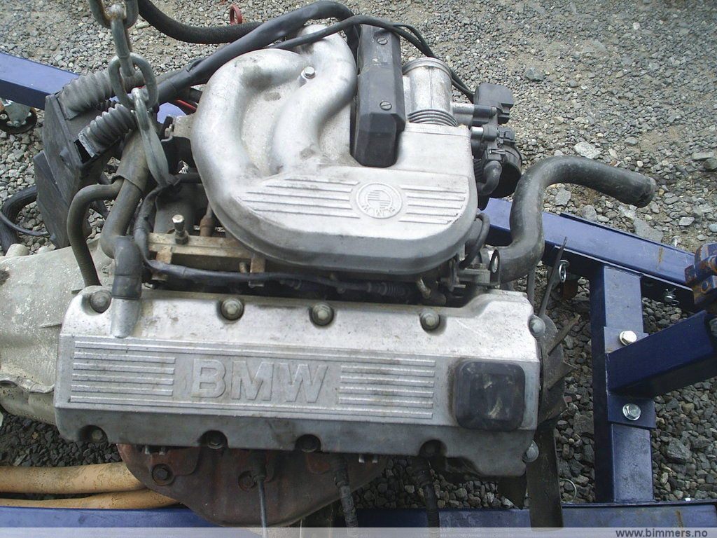

Jag tror du har en M43B16 motor och den borde se ut något som så här
Jag är inte helt säker på hur kontakterna till spridarna sitter på denna motor. Antingen sitter kontakterna en och en som på bilden eller så sitter de samlade i en stor plastskena.
Är det som på bilden ovan borde det vara någorlunda enkelt att lossa kontakten till spridaren för fjärde cylindern (men det är ganska trångt ändåså - kan vara lite pilligt). Du ser fyra kablar som går ned mellan de två grå klumparna (den närmast är ventilkåpan och den längst bort är insuget), det är de kablar som styr de fyra spridarna.
Är det så att kontakterna sitter i en lång plastskena blir det nog lite jobbigare och går nog inte att lösa utan att plocka bort insug och dylikt (ganska mycket mer jobb alltså).
